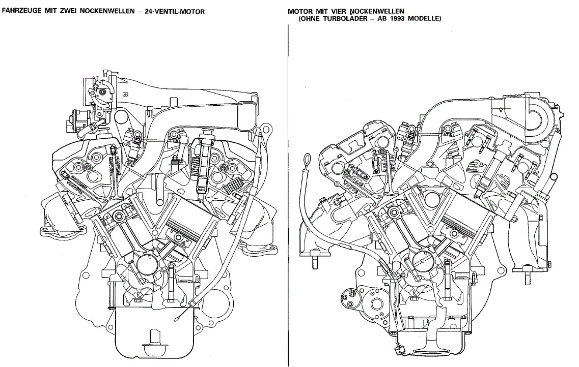

      Das liegt an den Eigenschaften bewegter Massen und gehört mit zu den Entscheidungsmöglichkeiten der Konstrukteure bei der Motorenkonzeption.
      Bei mir würde es sich sicherlich wieder lächerlich anhören, aber bei Wikipedia war es wenigstens nicht ich:
      Alle oszillierenden (hin und her bewegten) Bauelemente müssen bewegt werden, kosten Leistung und erhöhen die Massenkräfte. Wenn man die Nockenwelle direkt über den Ventilen einbaut (obenliegende Nockenwelle) und für jede Ventilreihe eine eigene Nockenwelle verwendet (doppelte obenliegende Nockenwelle/DOHC), kann die Anzahl der oszillierenden Bauteile reduziert werden, die Massenkräfte werden geringer, und eine höhere Drehzahl ist möglich.
      Quelle: de.wikipedia.org/wiki/Nockenwelle
      Wieso? Ist doch richtig... §§unschuld
      Die Kehrseite der Medallie ist, dass das Spiel mit den DOHC Köpfen teurer ist und man andererseits in nem Geländewagen keine hohen Drehzahlen braucht.
      Ich vermute mal, dass die Konstrukteure schnell zum Essen wollten und einfach nen 4 Ventiler Kopf aus der PKW Abteilung geklaut haben.
      Irgendwann haben sie dann nen eigenen Kopf entwickelt der günstiger war und dann gabs den SOHC.
      genau richtig, die bewegten Massen. Schaut mal wie gross der Kipphebel bei dem SOHC ist. Und dann wackelt da sogar noch der Hydro mit rum. Möchte gar nicht wissen wie der mit Drucköl versorgt wird. Auch die Hebel drücken nicht ganz senkrecht auf die Ventile. Da freuen sich bestimmt die Ventilführungen.
      Wenn mehr Masse bewegt werden muss, muss alles kräftiger ausgelegt werden, damit es hält. Breiterer Nocken, breitere Rolle und ne kräftigere Ventilfeder. Alles Krampf. Nicht mal die Kerze sitzt gerade drin. Man ist ganz schön begrenzt in seinen konstruktiven Freiheiten wenn die Nockenwelle genau in der Mitte des Kopfes sitzen muss. Naja, man kann ja die Drehzahl reduzieren. Aber ein grosser Hydro, der sich nicht bewegt macht doch einen stabileren Eindruck.
      Ich glaube auch nicht das ne zweite Nockenwelle so wesentlich teurer ist, man spart sich ja die zwei Kipphebelwellen und die Lager und Schmierung dafür und hat auch sonst weniger Probleme bei der Konstruktion und Herstellung.

      Ach du gagge, ist der SOHC ein Dreck....hätt ich nicht gedacht... 8| 8| :rolleyes: :rolleyes:
      Ist es den beim 6G72 nicht so? Wenn nicht, dann müsste er reihenweise kaputtgehen......
      Für mich persönlich, ist der SOHC weit aus Wartungsfreundlicher und so schnell geht da auch nix kaputt.
      In einem Pajero 500U/min mehr wegen ein paar PSlein, um dann 10Km/h schneller zu sein, macht der DOHC keinen vorteil. Auch beim Sigma nicht. Ob ich nun 200Km/h oder 210 fahre ist relativ wurscht. Wenn es um ne Kiste gehen würde, wo man mortz Leistung haben will, OK.
      Also Leistungstechnisch ist es Banane. Technisch gesehen sicher ein Schmankerl, aber nicht notwendig. Wartungstechnisch ist der SOHC weitaus freundlicher. Sogar mit 5 Bier im Hirn kann man den Zahnriemen wechseln.....

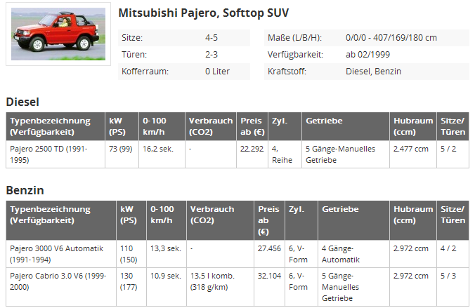

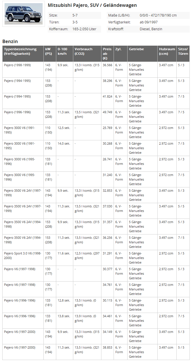

      Hab mal wieder was recherchiert:
      Pajeros V2x/V4x, mit den Motoren die es gab. eventuell fehlt da einer. Kein Gewähr auf Vollständigkeit und was net Passt einfach kopieren und berichtigen... :thumbup:
      MotorHubraum/ZylinderVentileVentilsteuerungPS bei U/min / Km/hVerdichtungDrehmoment bei U/minBaujahre
      ???? 2.4l>2350/R4 24V DOHC 147PS bei 5700U/min / ???Km/h 11,5:1 211Nm bei 3500U/min ???
      6G72 3.0l>2972/V6 12V SOHC 150PS bei 5000U/min / 165Km/h 8,9:1 236Nm bei 4000U/min ???
      6G72 3.0l>2972/V6 24V SOHC 177PS bei 5000U/min / 175Km/h 9:1 255Nm bei 4500U/min ???
      6G72 3.0l>2972/V6 24V DOHC 181PS bei 5500U/min / 175Km/h 10:1 255Nm bei 4500U/min ???
      6G74 3.5l>3497/V6 24V DOHC 208PS bei 5000U/min / 185Km/h 9,5:1 300Nm bei 3000U/min ???
      6G74 3.5l>3497/V6 24V SOHC 194PS bei 5000U/min / 185Km/h 9:1 313Nm bei 3500U/min ???
      6G74 3.5l>3497/V6 GDI 24V DOHC 245PS bei 5500U/min / 190Km/h 10,4:1 343Nm bei 2500U/min ???
      4D56 2.5lTD>2477/R4 8V? SOHC 99PS bei 4200U/min / 147Km/h 21:1 240Nm bei 2000U/min ???
      4M40 2.8lTD>2835/R4 8V? SOHC 125PS bei 4000U/min / 150Km/h 21:1 292Nm bei 2000U/min ???

      Hm, der Silent hat viel über Ventile Kipphebel und ZKs geschrieben, das ist DOHC sicher im Vorteil. Aber wirklich Vorteile haben die geringeren Massen ja nur bei hohen Drehzahlen ... okay, die Stellung der ZK ist optimal, bei jeder Drehzahl. Den Nachteil sehe ich bei Steuerkette / Zahnriemen, grade bei einem V Motor läuft das Ding eh schon lang und wird durch die 2 OHCs pro Bank noch länger und daher m.E. empfindlicher. Ich denke im Alltagsbetrieb, ausserhalb der Grenzbereiche, macht das einen nicht unwichtigen Vorteil aus für den SOHC, wartungsfreundlicher und unempfindlicher halt. Ausserdem bauen die SOHC einfach kleiner ... merkste ja wenn du beim Sigma DOHC mal ne Zündkerzen hinten rausnehmen willst.
      Mado,ich hab aber nicht gesagt, das der SOHC schneller kaputt geht.
      Warum auch, da wo es klemmen würde hat man es verstärkt und
      die Daten hat man auch etwas zurück genommen. Ist doch ok so.
      Wenn man jedoch mit möglichst wenig Material und Teilen die meisten PS haben will,
      dann ist wohl doch der DOHC vorne. (trotz zwei Nockenwellen) (jeweils 24V).

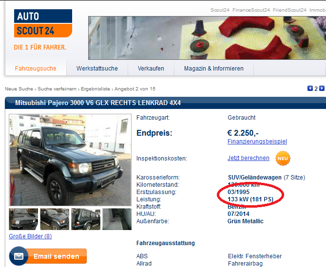

      So, Silent, jetzt guck mal auf die Zulassungszahlen 1996 und 2013 $finger
      Aber auch das ist natürlich kein Beweis für nix, denn ich denke die 24V DOHC werden wahrscheinlich mehr getreten, weil sie eben drehfreudiger sind, mehr Leistung haben und mehr Idioten wie Siggi90 anziehen als die 12V SOHC. Ausserdem kommt auch noch der andere Schickschnack dazu, wie Luftfahrwerk und TLC und und und ... alles teuerer ist in der Wartung und trägt deshalb zum Aussterben der 24V Sigma bei. Um ehrlich zu sein, ich würde keine Ansage wagen welcher Typ der 6G72 Motoren langlebiger ist, billiger und einfach in der Wartung sind aber die SOHCs ... lass dir mal nen Angebot von TD machen für nen Zahnriemenwechsel :)

      Es kommen ja noch andere Faktoren dazu, die eine einzelne Nockenwelle konstruktiv erschweren.
      Bei modernen Motoren hat der Brennraum eine bestimmte Form am Ventilkopf um die Verwirbelung und die Einlass- und Auslasszeiten zu optimieren. Dazu kommt noch, durch die Anordnung der Wellen, Ihr Einfluss auf die Laufruhe des Motors. Da hat der Konstrukteur echt mehr Freiheiten.
      Bei meinem Colt C50 war eine Nockenwelle für 12 Ventile zuständig. Die Nockenwelle wurde einmal getauscht, war ein riesen Gefummel!

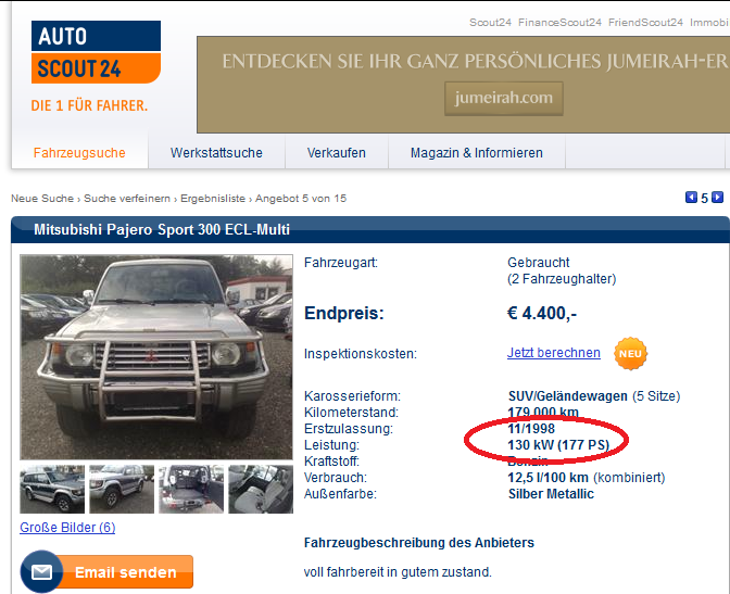

      Wieso hat dann Mitsubishi beim Pajero, Den Kopf auf SOHC wieder umgerüstet? zuerst war als beispiel der 208PSer da als DOHC. Der Nachfolger hat den 194PSer als SOHC.
      Den 181er im 3.0L gab es auch nue ne kurze zeit im gegensatz zum 177ner als SOHC. Der letztere wurde in Pajeros sogar nach 2000 noch verbaut. Z. B im Pajero Sport....
