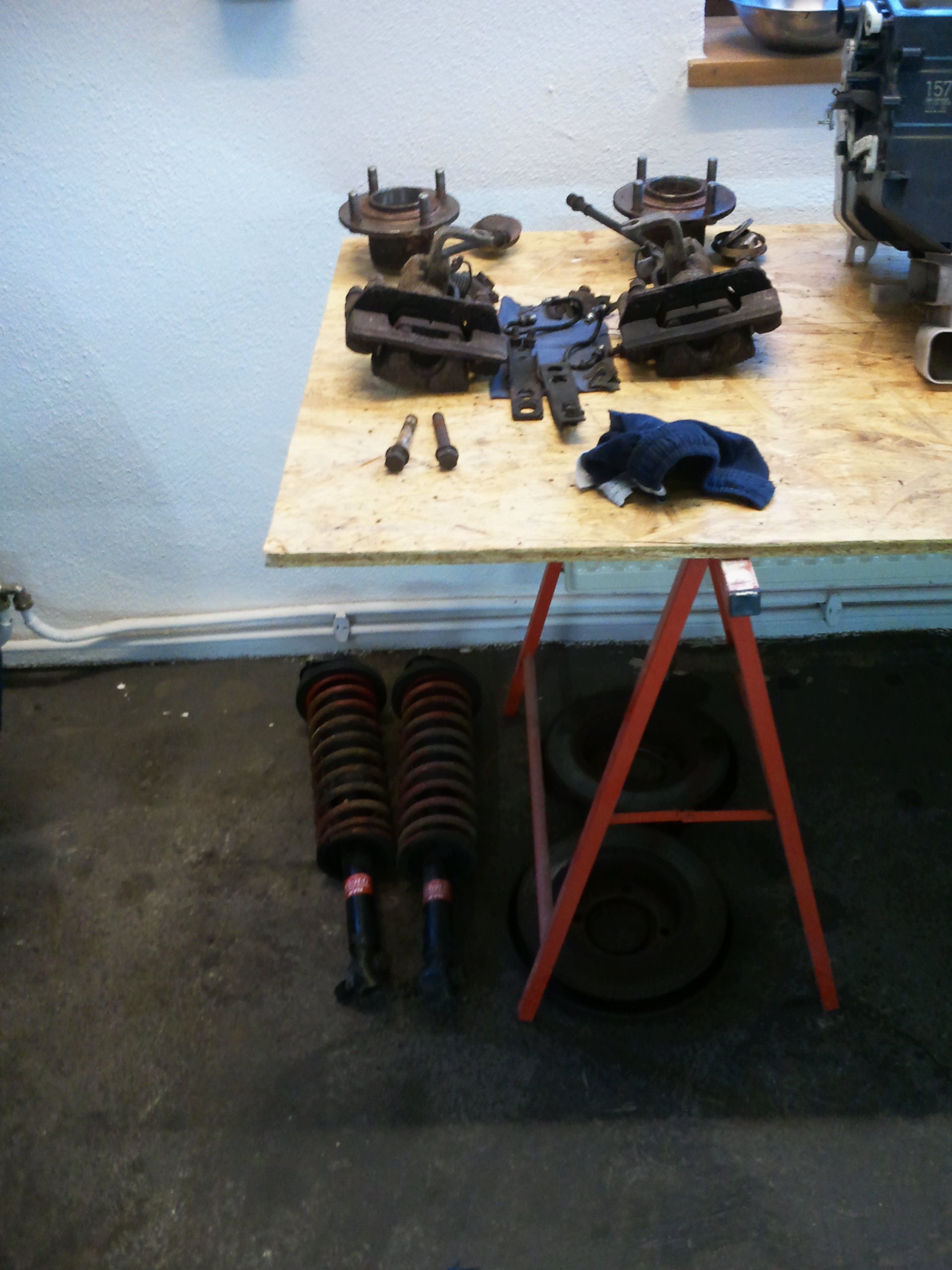

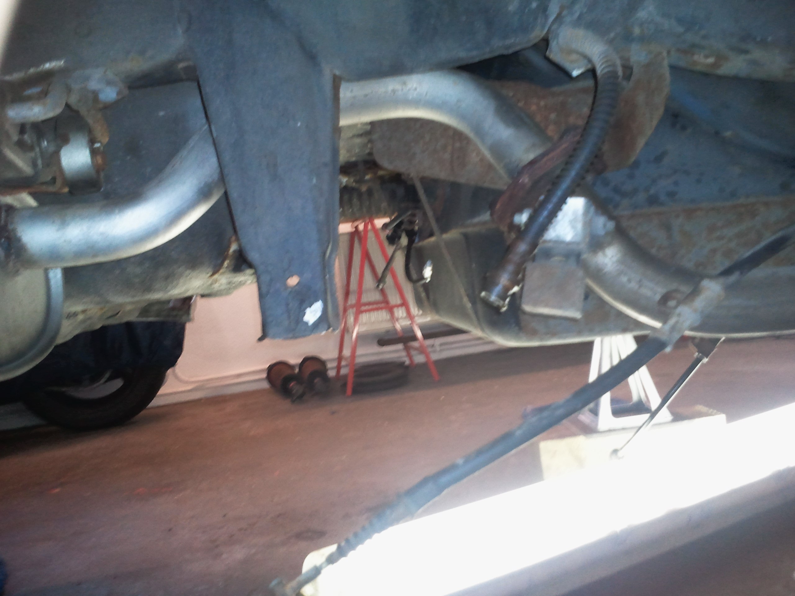

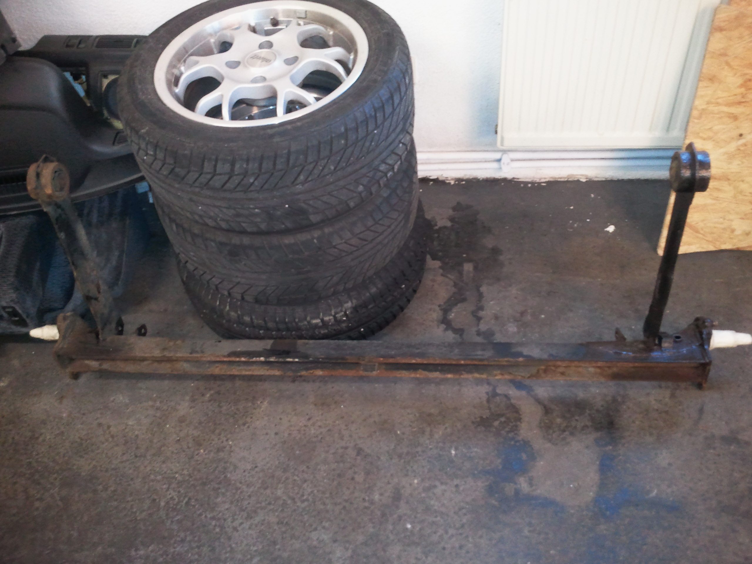

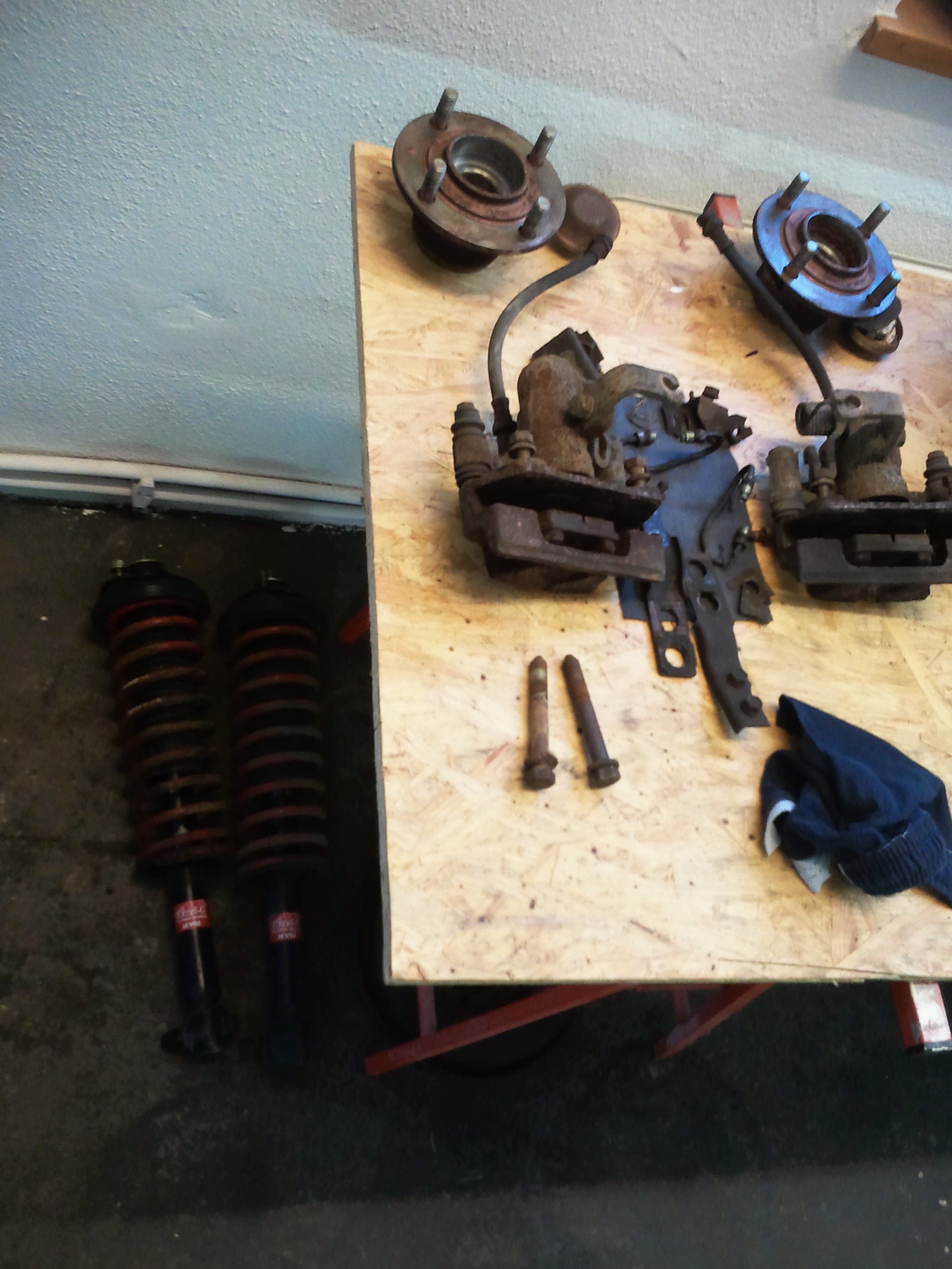

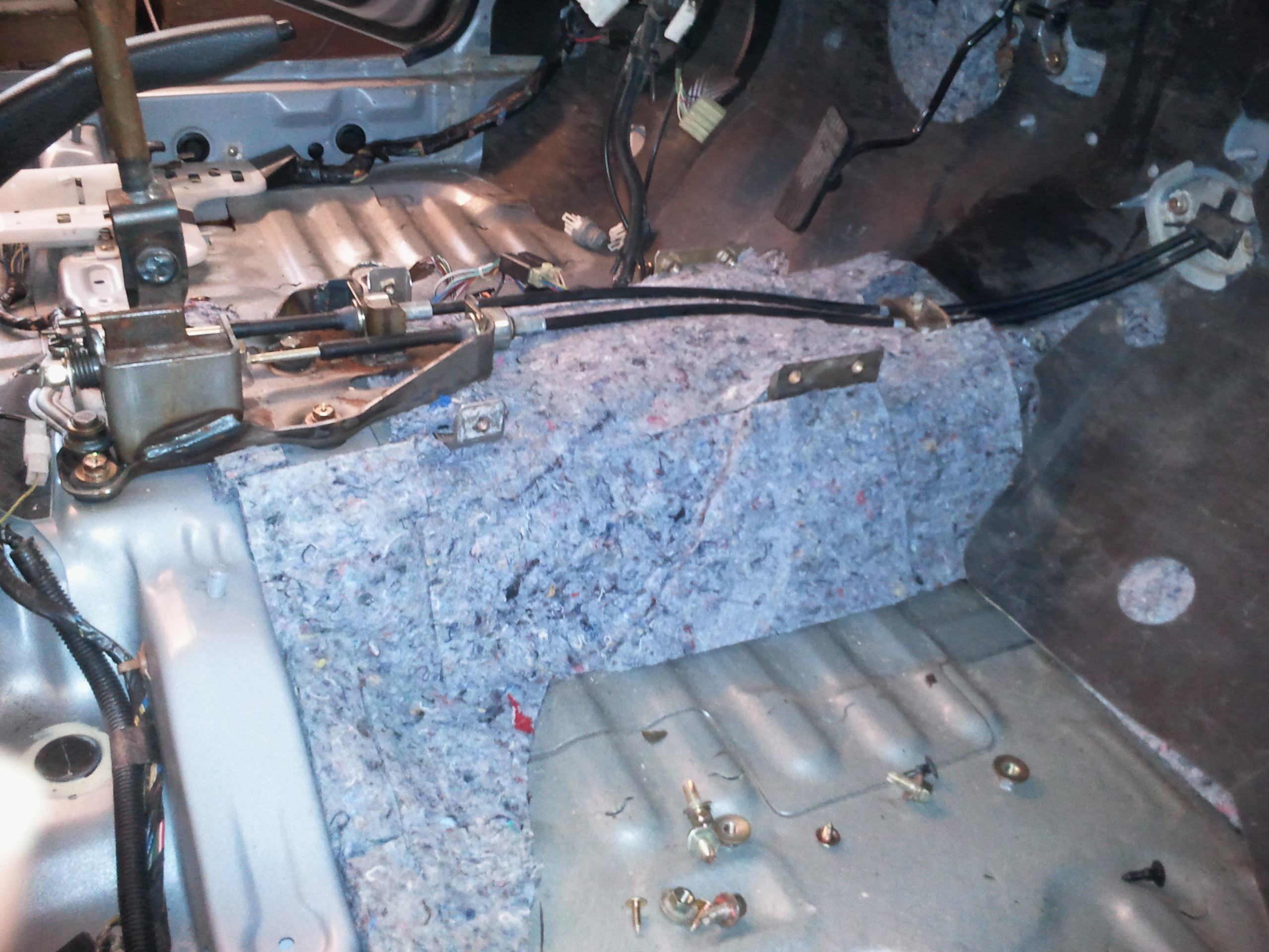

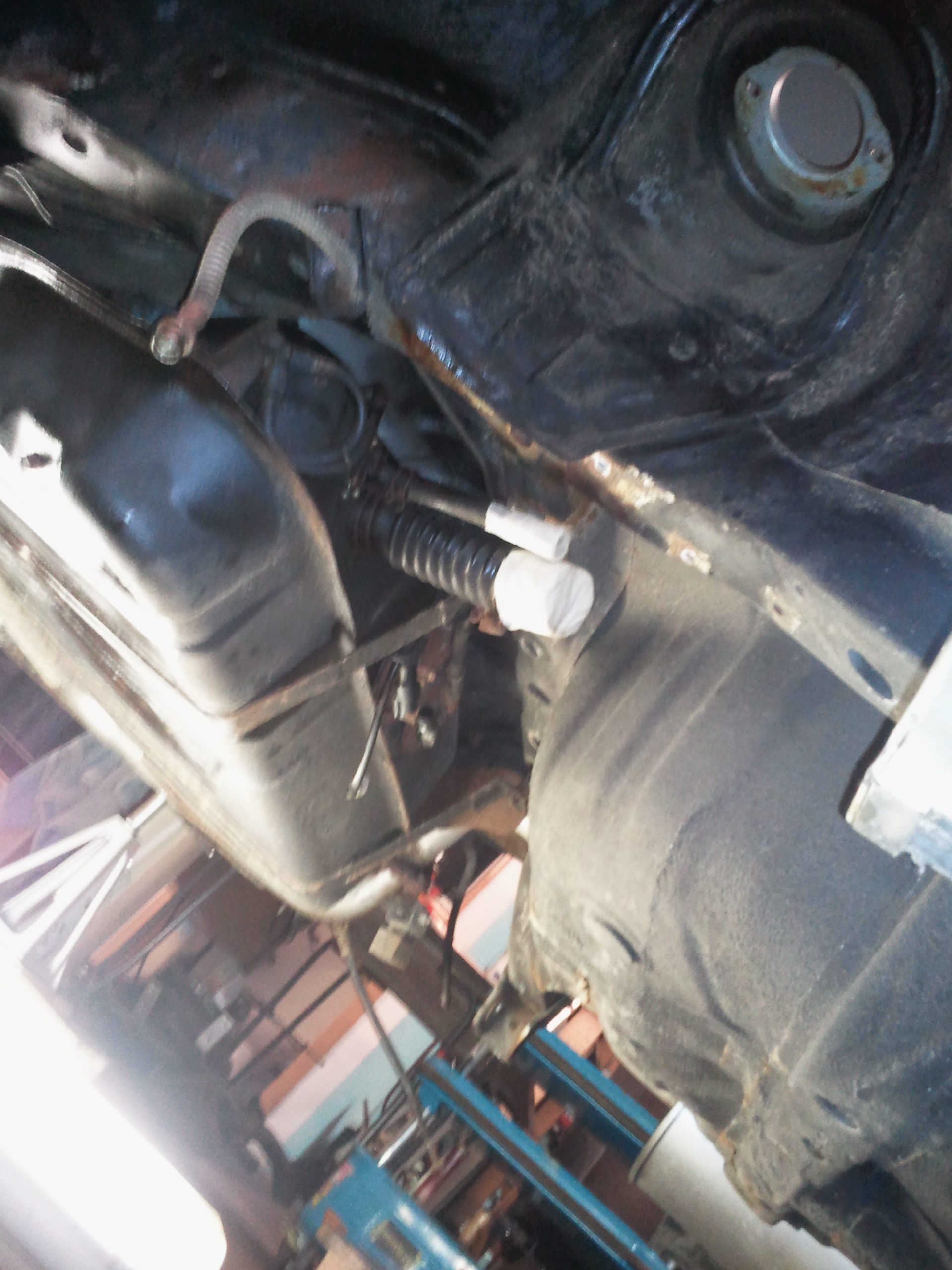

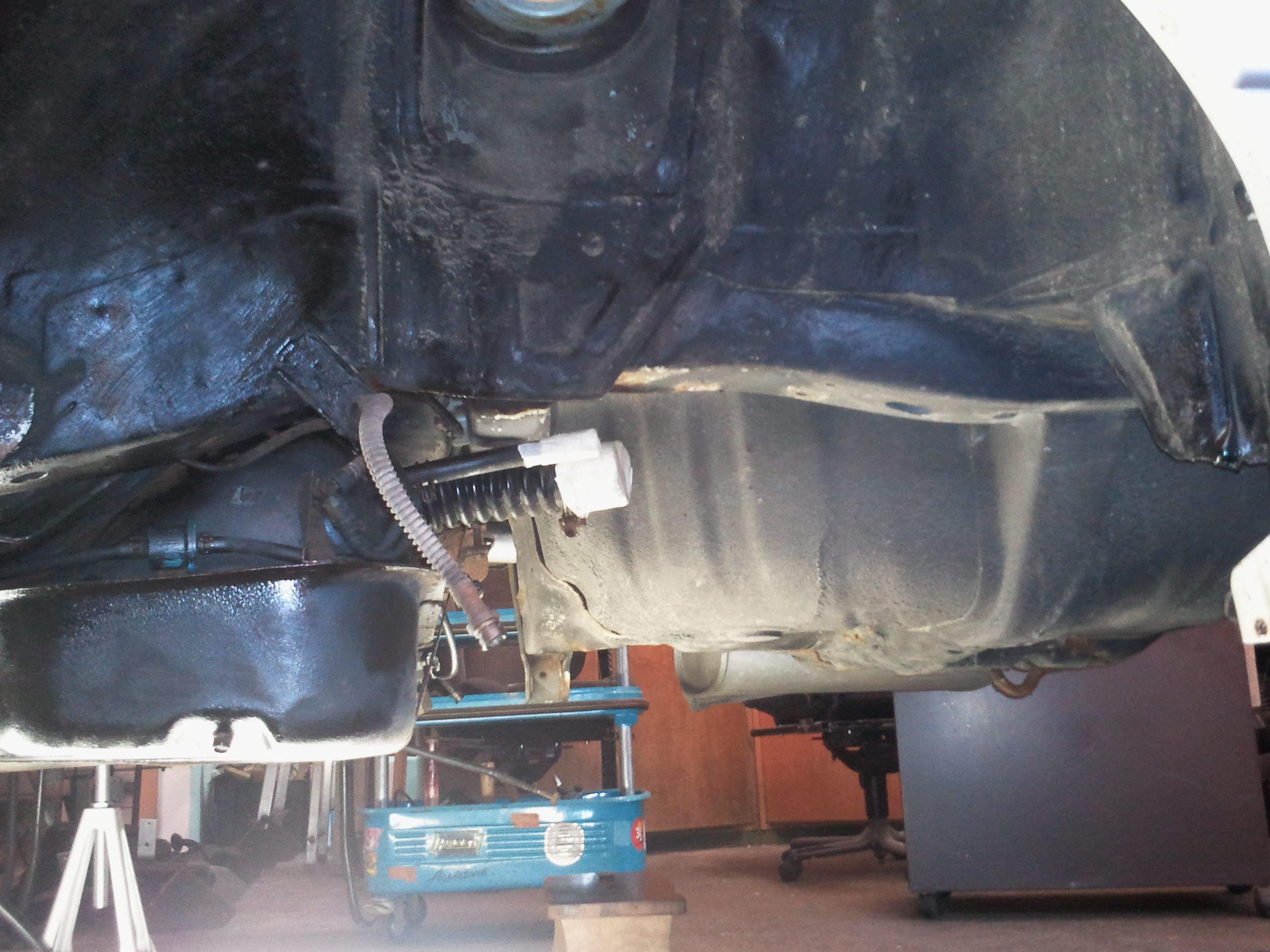

      Habe mal die komplette Hinterachse demontiert um besser an diversen Ecken ranzukommen. Den Tankeinfüllstutzen (Heißt das so? :whats) hab ich auch mal weggebaut, da es auch ein wenig zuwendung bräuchte.
      Ist ja schon lustig, die Hinterachse ist nach ner handvoll Schrauben schnell ab....klasse.... :thumbsup:
      So mag ich das. Bis jetzt ist nur eine Schraube abgebrochen und zwar eine von der Handbremsehalterung. Nichts Weltbewegendes.
      Aber das alle anderen gut rausgingen, hat mich schon gewundert nach all der Zeit und Erlebnissen...... :thumbup: ....
      Nun ein paar Bilder.
        490,32 kB, 2.560×1.920, 48 mal angesehen
        511,96 kB, 2.560×1.920, 35 mal angesehen
        487,93 kB, 1.920×2.560, 37 mal angesehen
        494,21 kB, 2.560×1.920, 37 mal angesehen
        503,99 kB, 1.920×2.560, 32 mal angesehen
        506,22 kB, 1.920×2.560, 35 mal angesehen

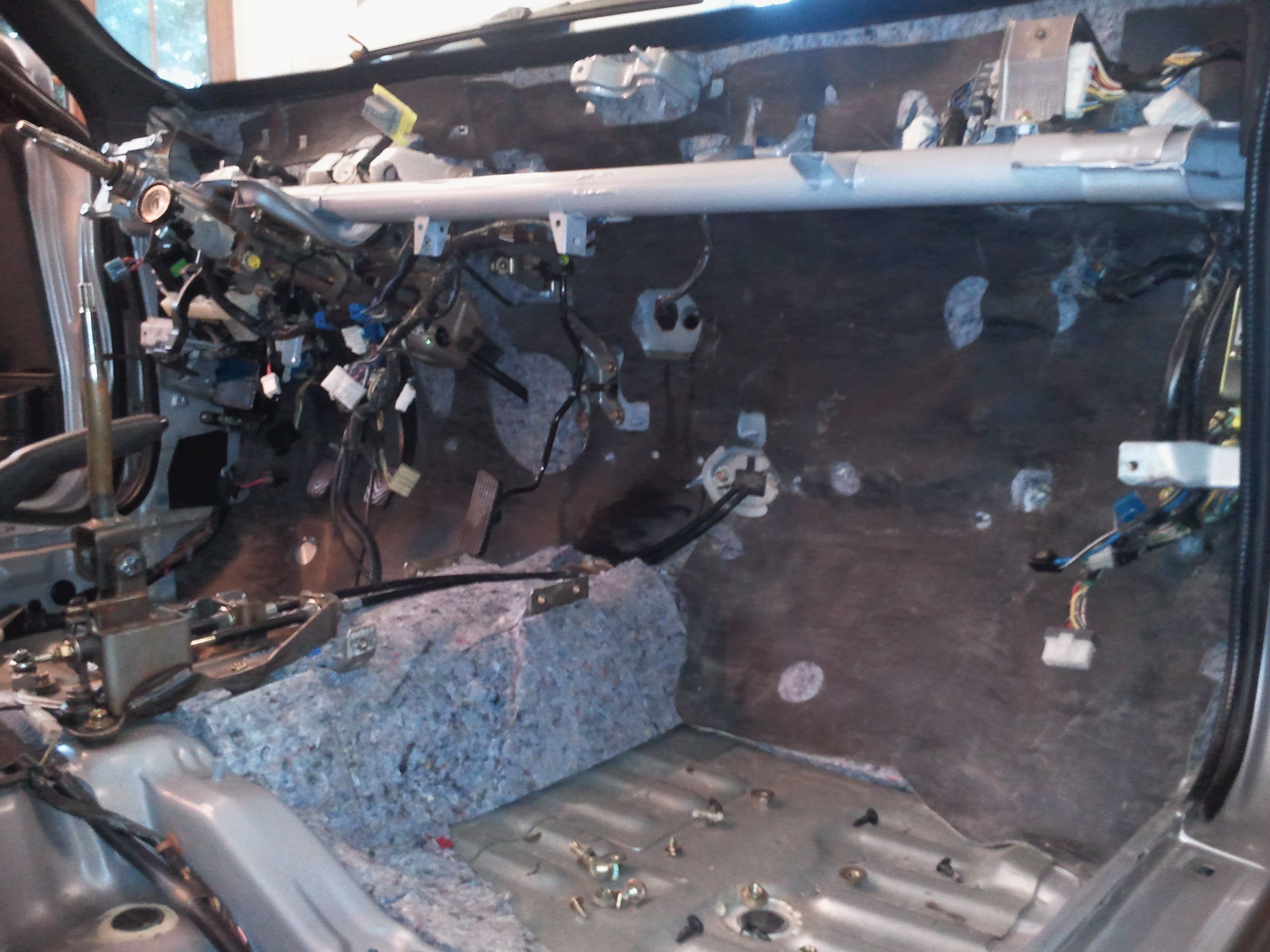

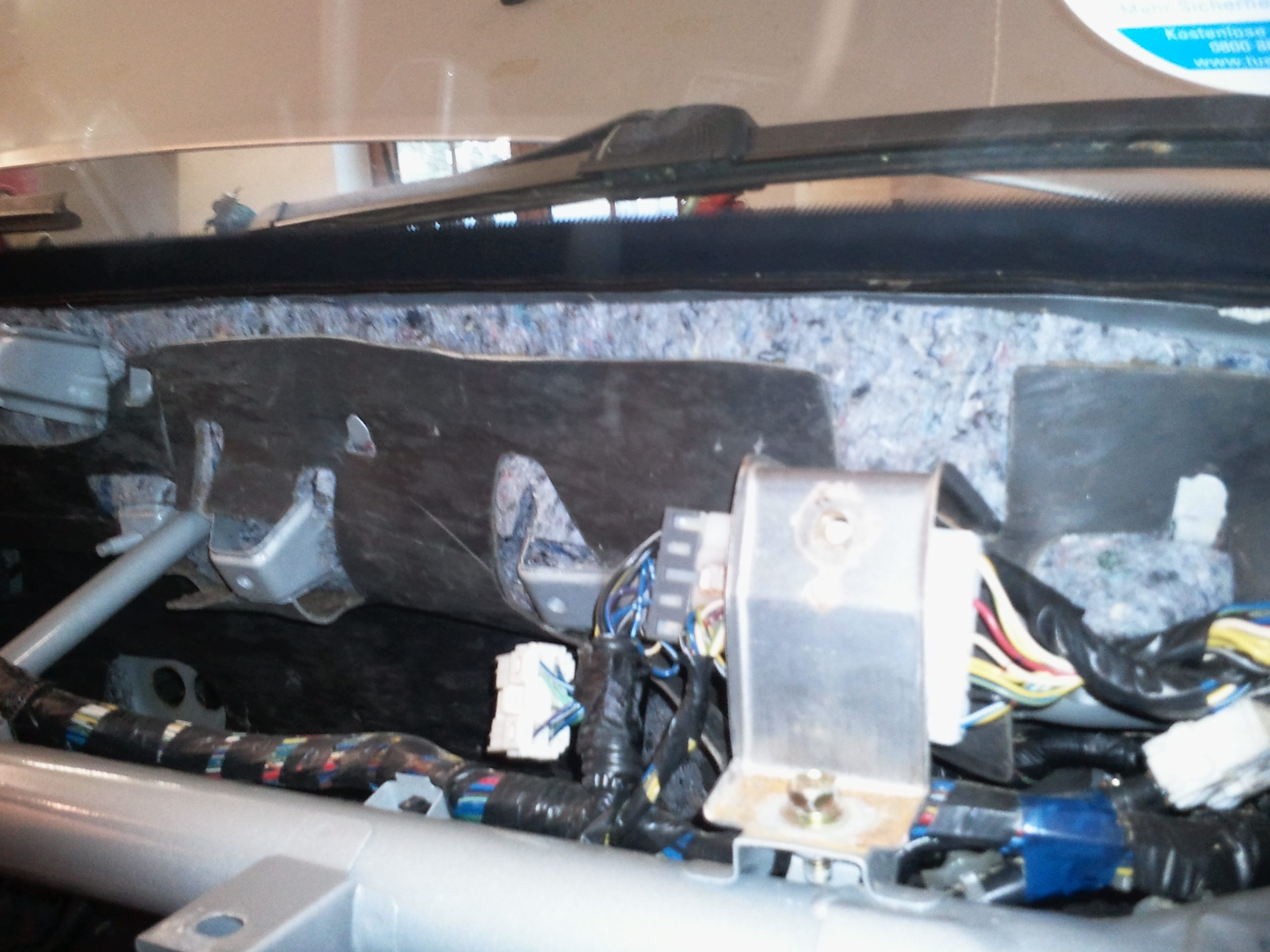

      So sieht das ganze aus ohne Heizungskasten. Die Isolierung an der Spritzwand und auf dem Tunnel ist damals schon neu reingekommen.

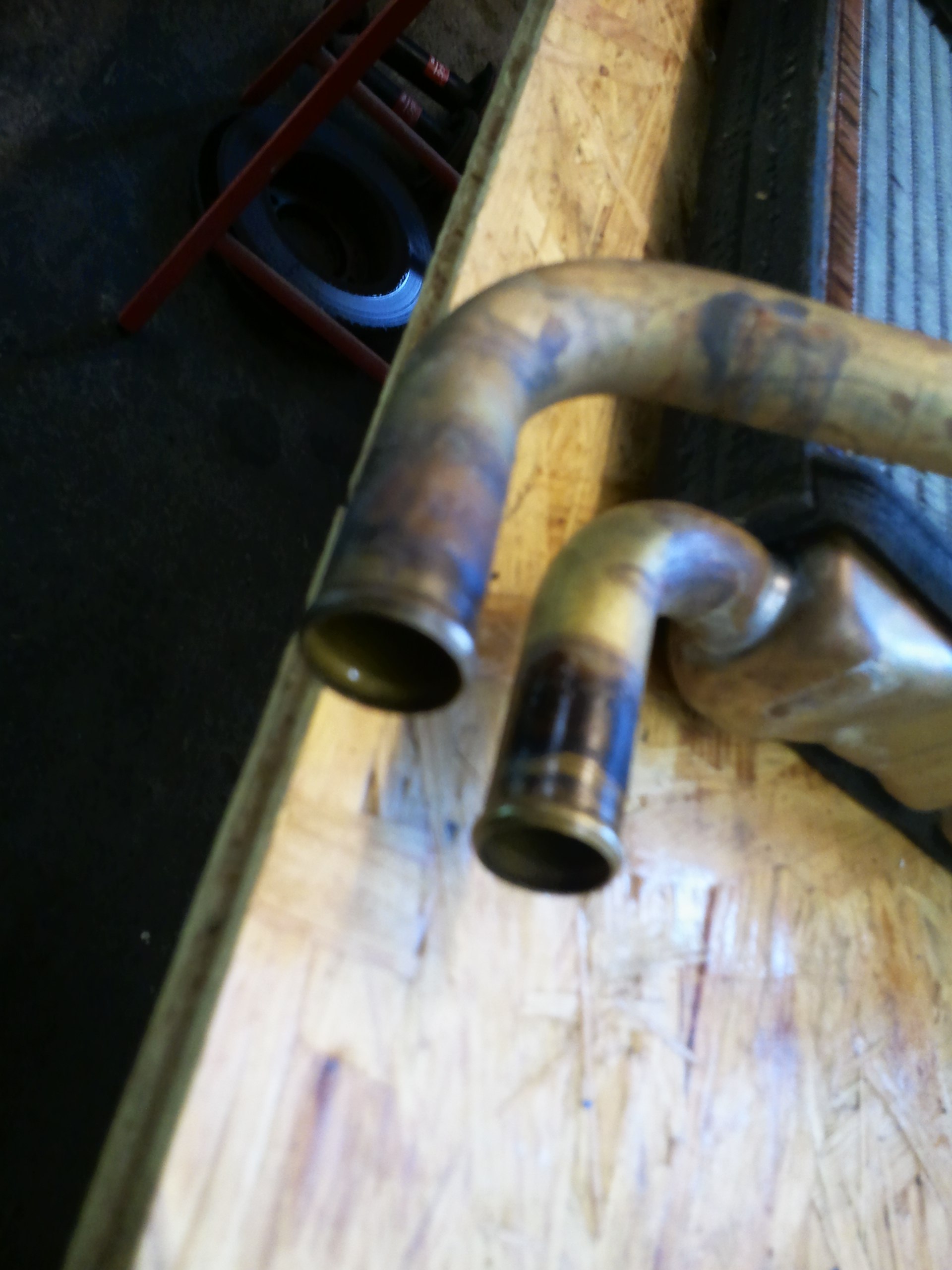

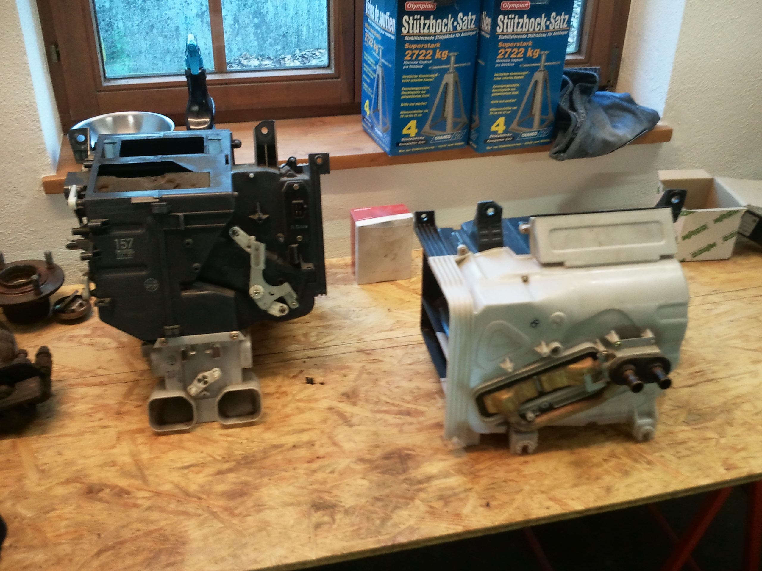

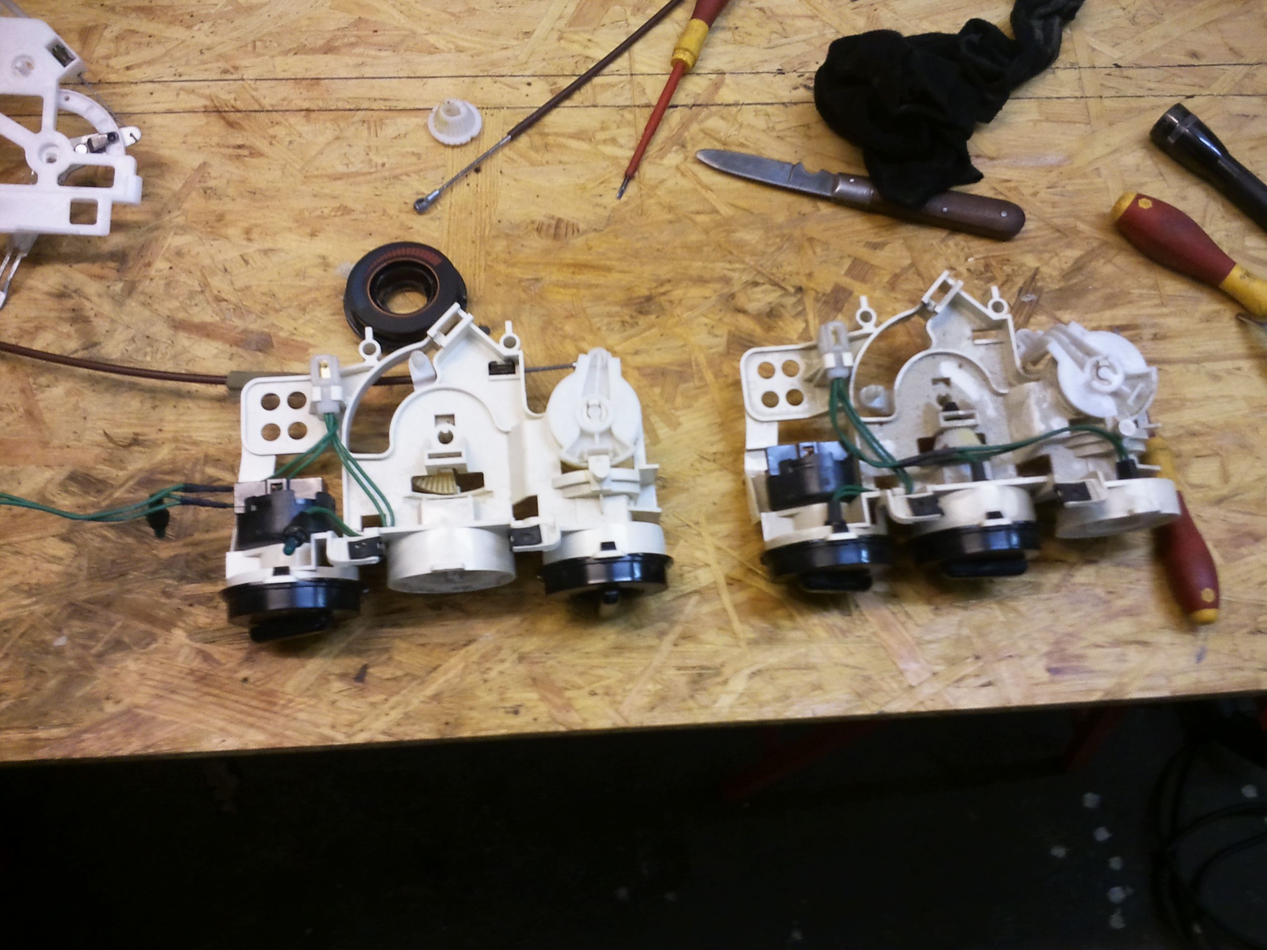

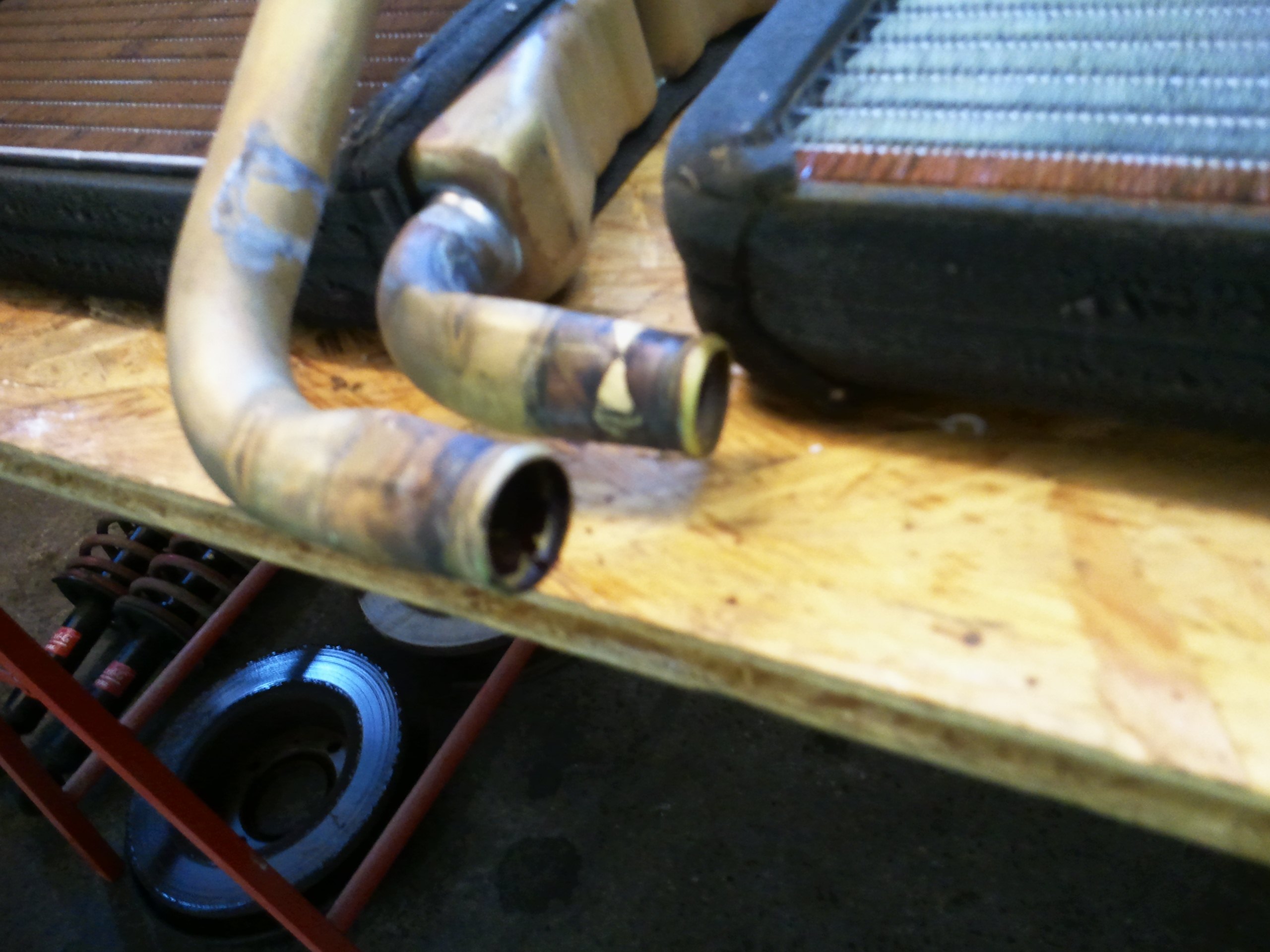

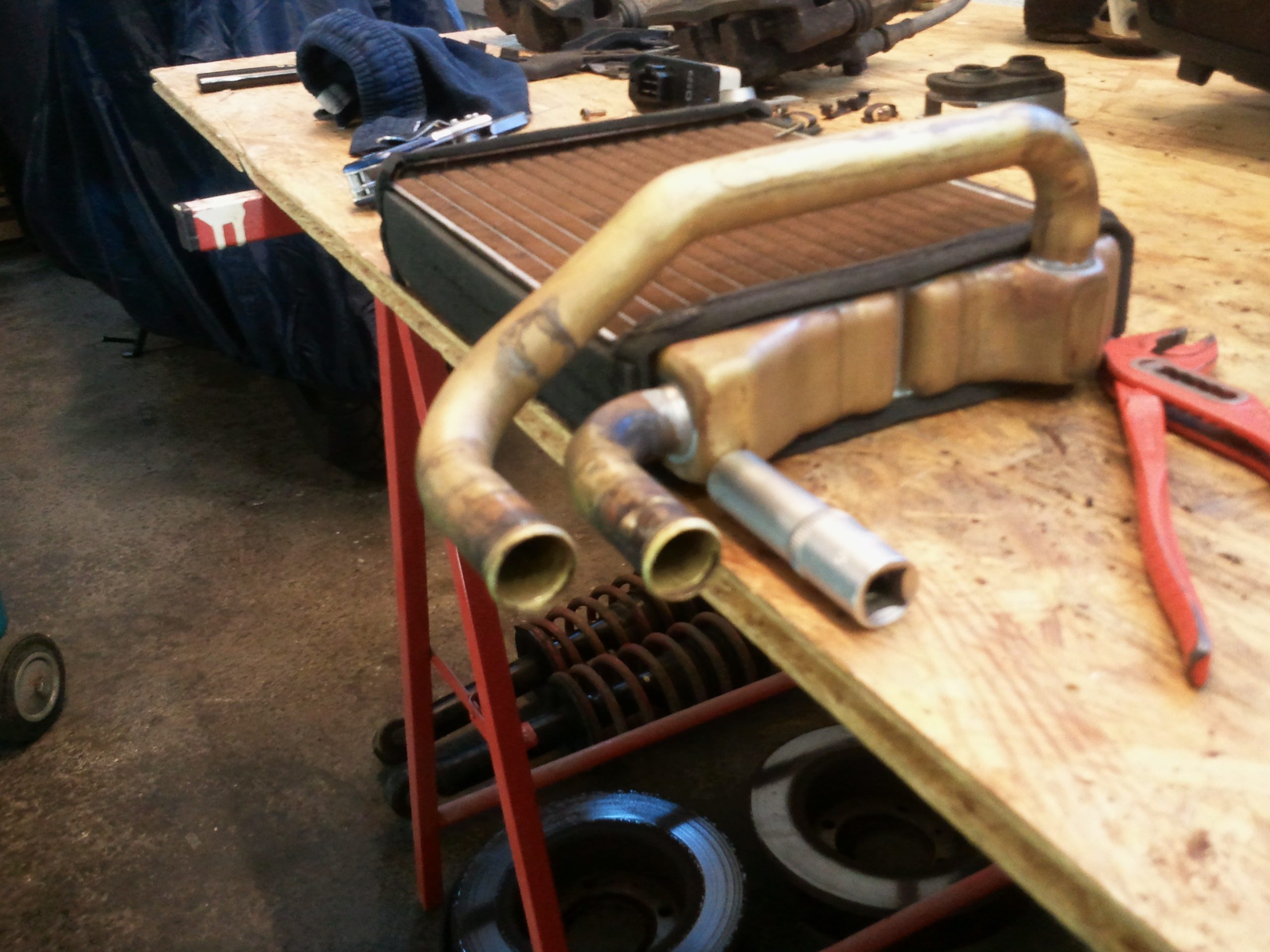

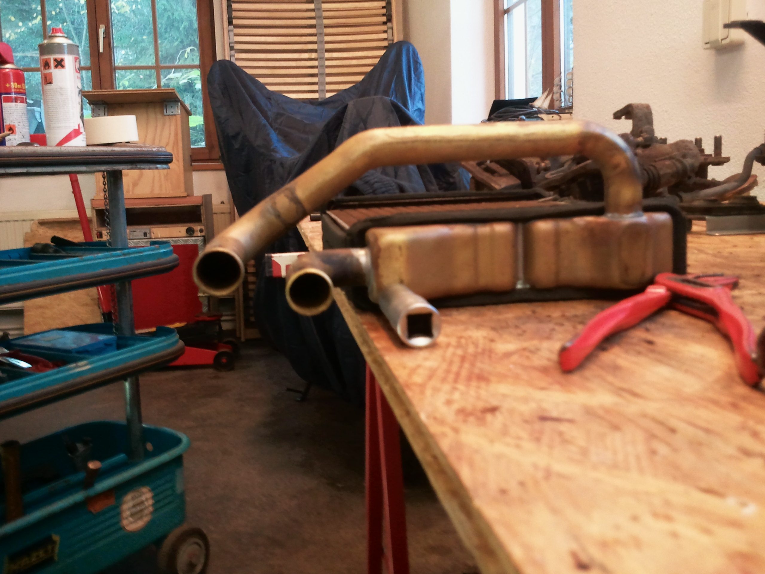

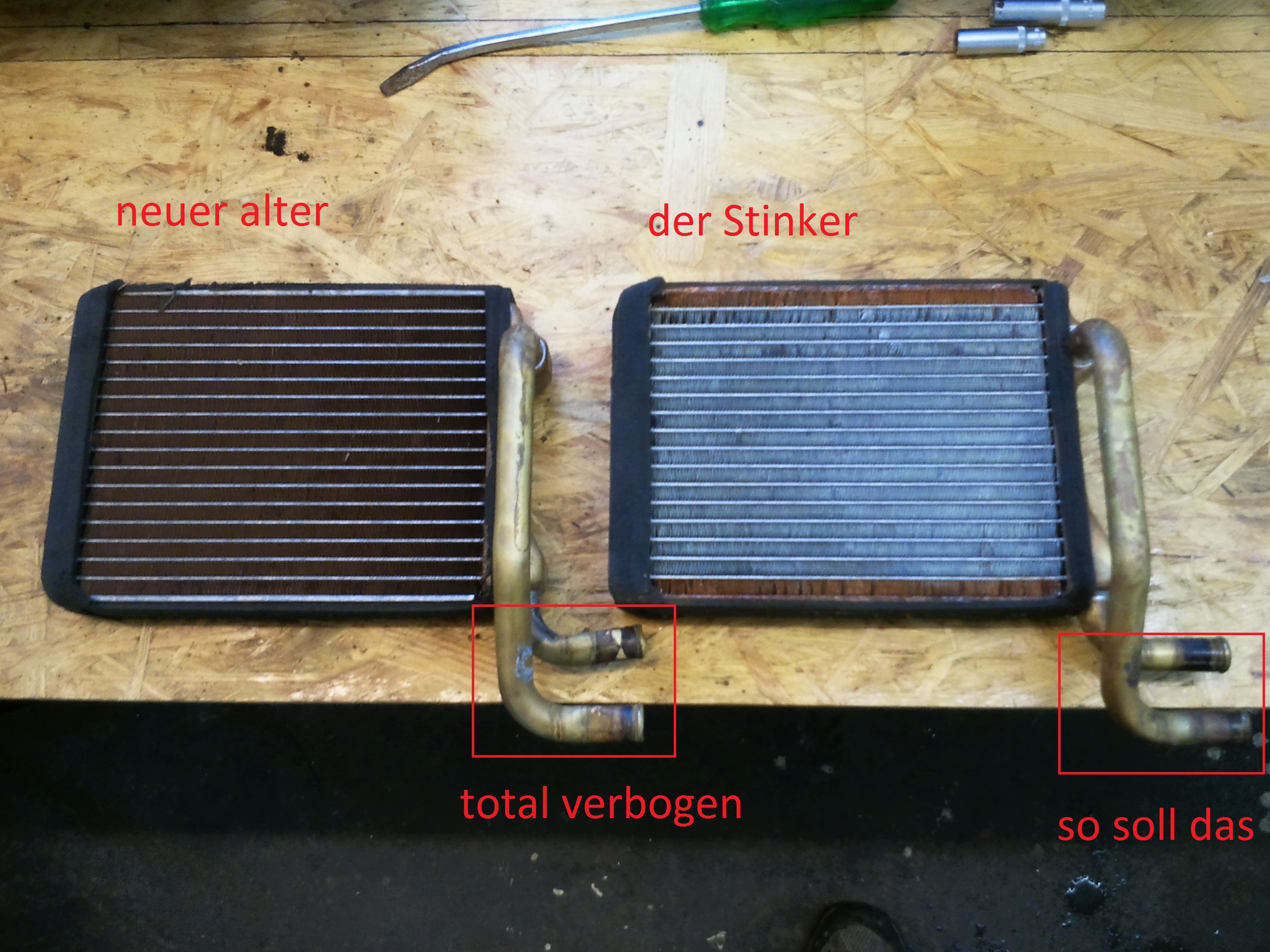

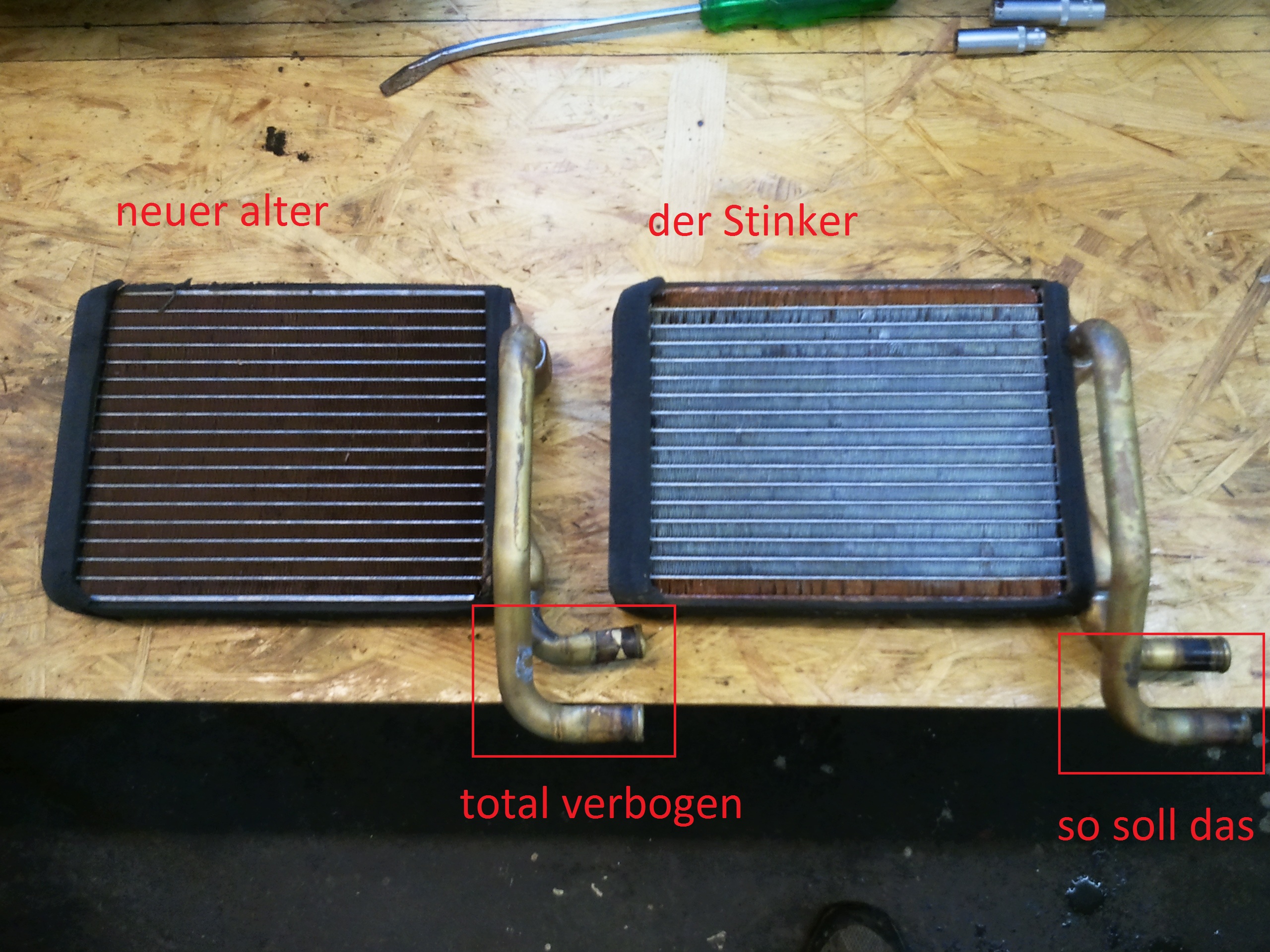

      Nun hab ich die Heizung auch komplett auseinander genommen und die Intern Klappen und die Heizung getauscht. Die haben den meisten Waldbodengeruch noch abgegeben. Vor allem die Heizung, obwohl ich sie damals gut gereinigt hatte.....

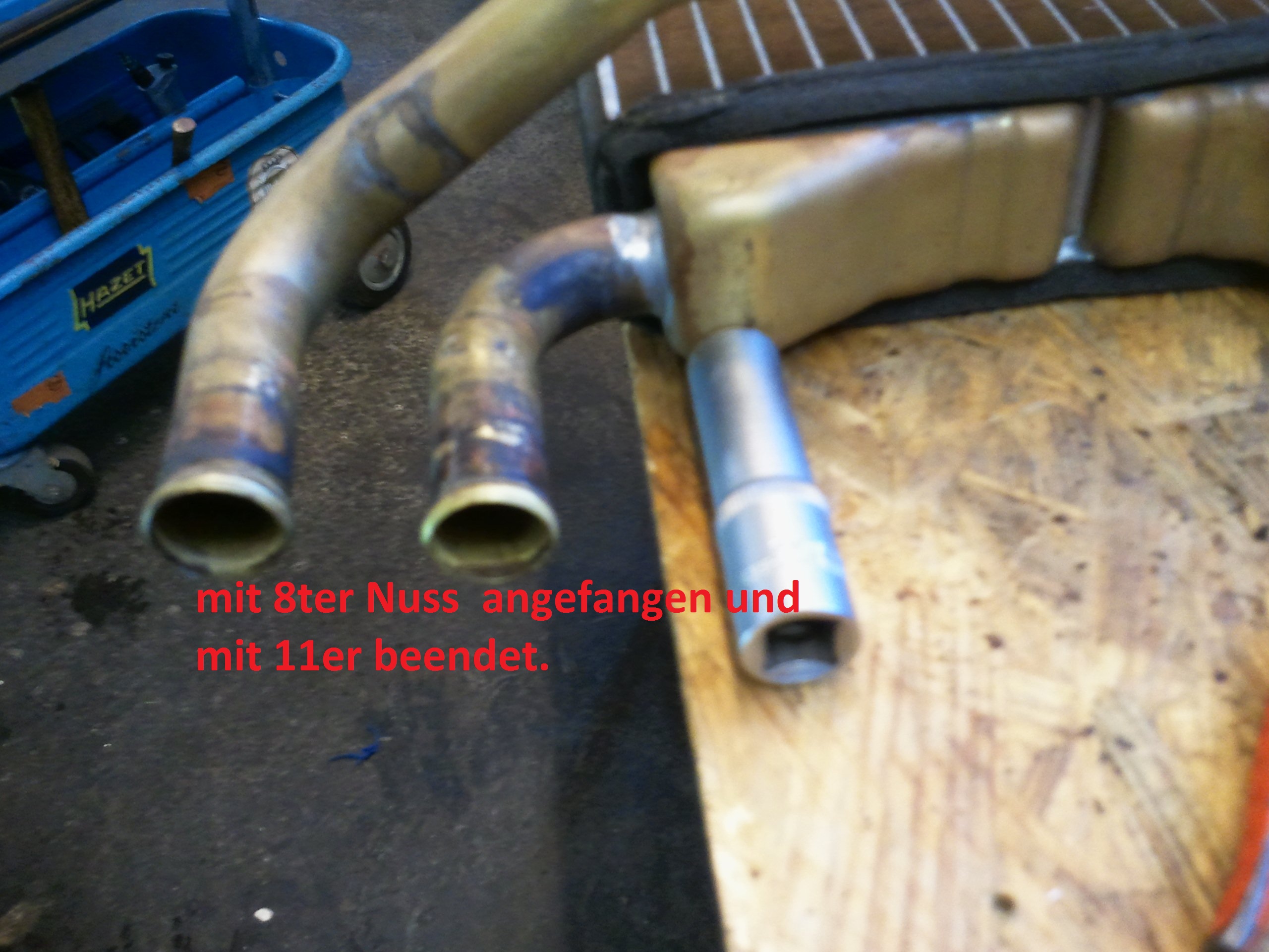

      Leider war der Anschluß der neuen Heizung total deformiert. Wahrscheinlich gingen die Schläuche nicht ab und dan versucht mit ner Zange da rumzuwürgen... :cursing:
      Naja ein kliner schnitt mit dem Kutter und die wären sofort weg....naja...
      Habe die anschluße dann mit langen Nüsse von 8 -11er Nuss dann wieder rund bekommen.
      Die Regler und Züge habe ich auch getauscht. Sozusagen, von allem das beste genommen und umgefriemelt.

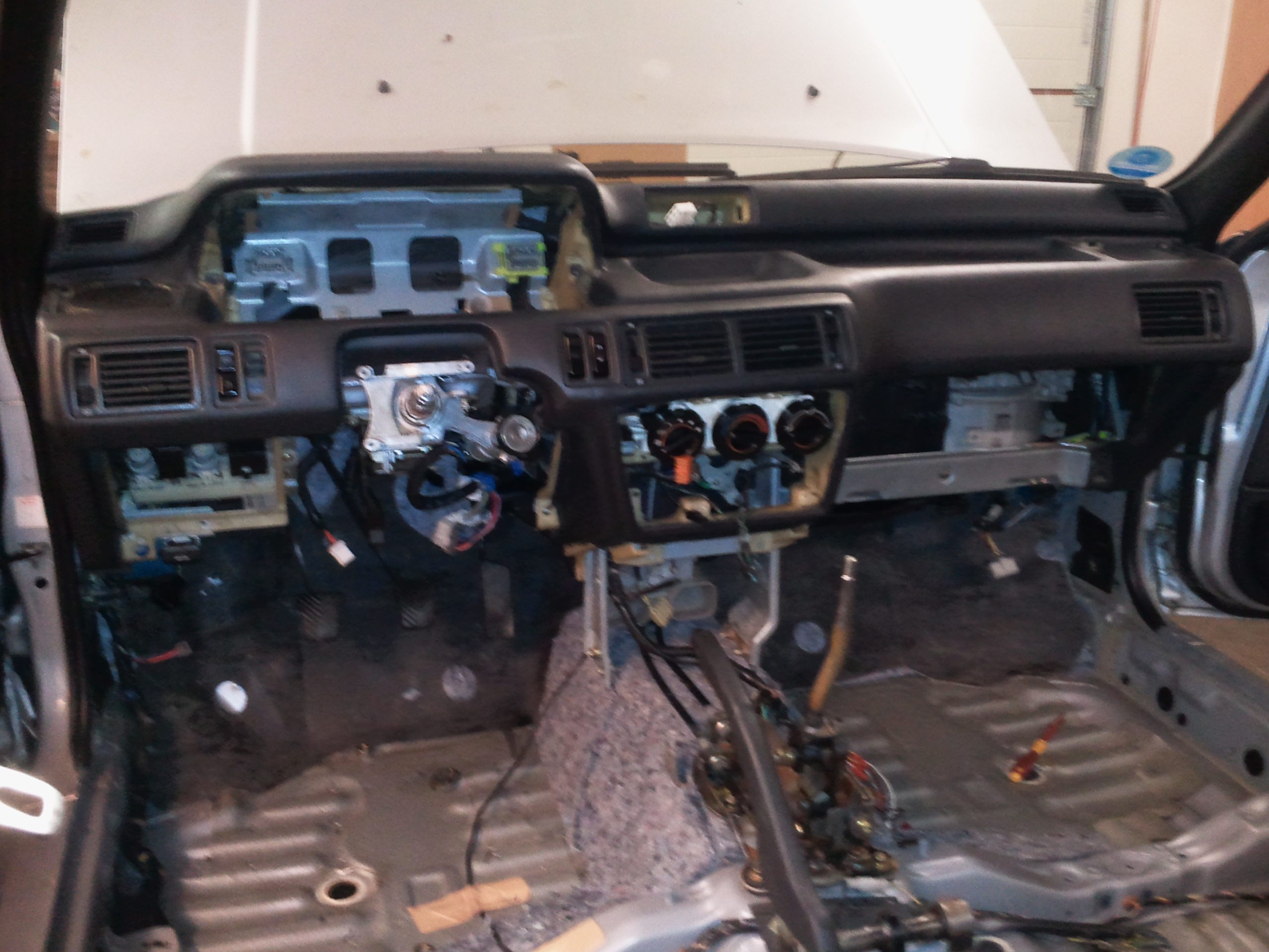

      Bald kommt das Armaturenbrett wieder rein :thumbsup:
        510,41 kB, 2.560×1.920, 41 mal angesehen
        1,39 MB, 2.560×1.920, 46 mal angesehen
        508,01 kB, 2.560×1.920, 40 mal angesehen
        430,69 kB, 1.920×2.560, 32 mal angesehen
        748,58 kB, 2.560×1.920, 36 mal angesehen
        494,59 kB, 2.560×1.920, 37 mal angesehen
        491,85 kB, 2.560×1.920, 36 mal angesehen
        501,37 kB, 2.560×1.920, 35 mal angesehen
      So schell wie möglich :D . Ich denke, wenn ich dran bleibe, ca 2-3 Wochen dürfte er wieder die Straßen unsicher machen.

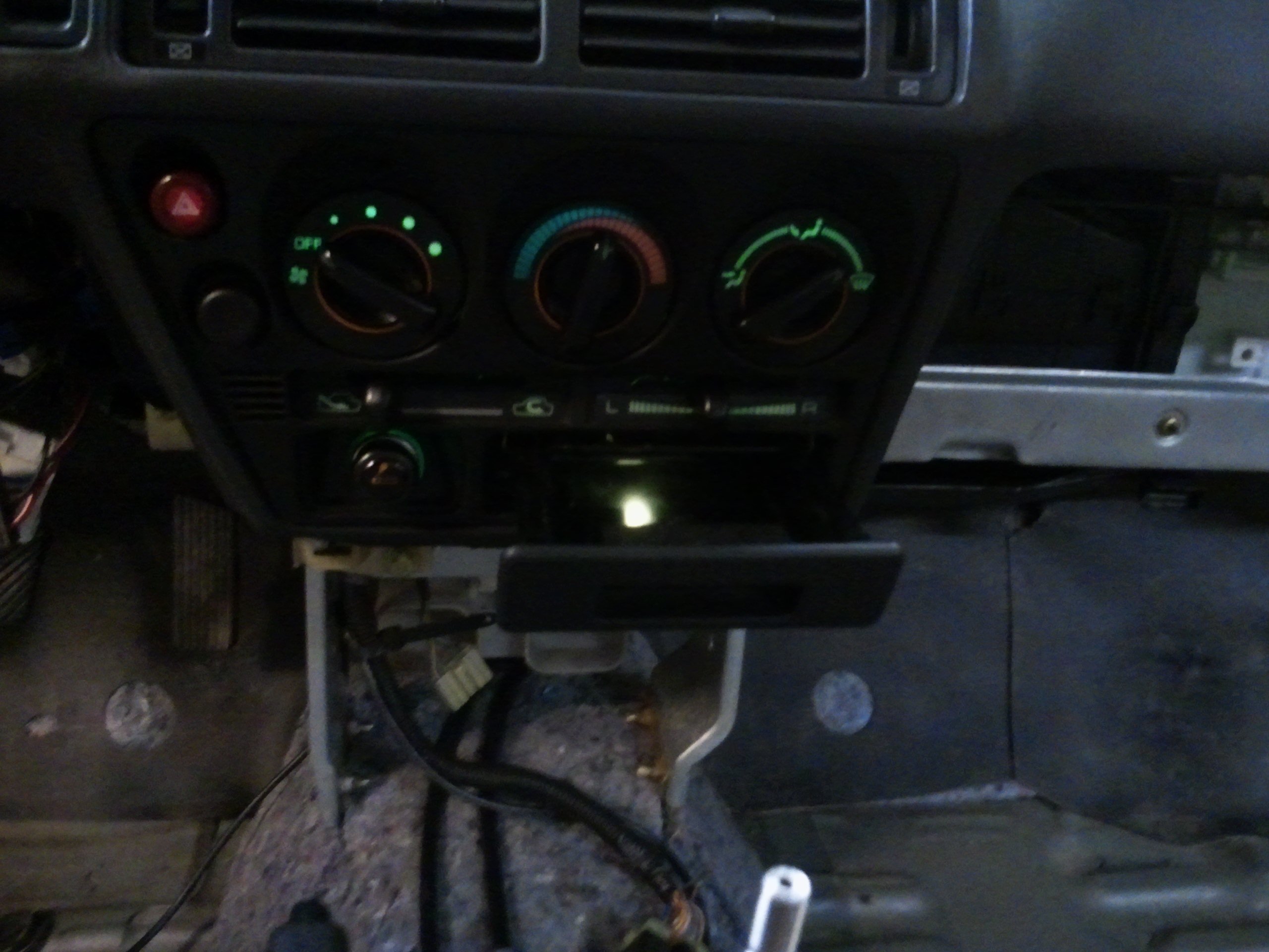

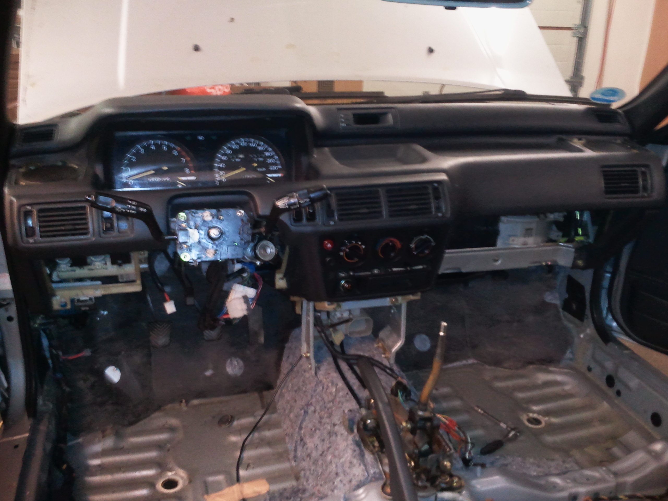

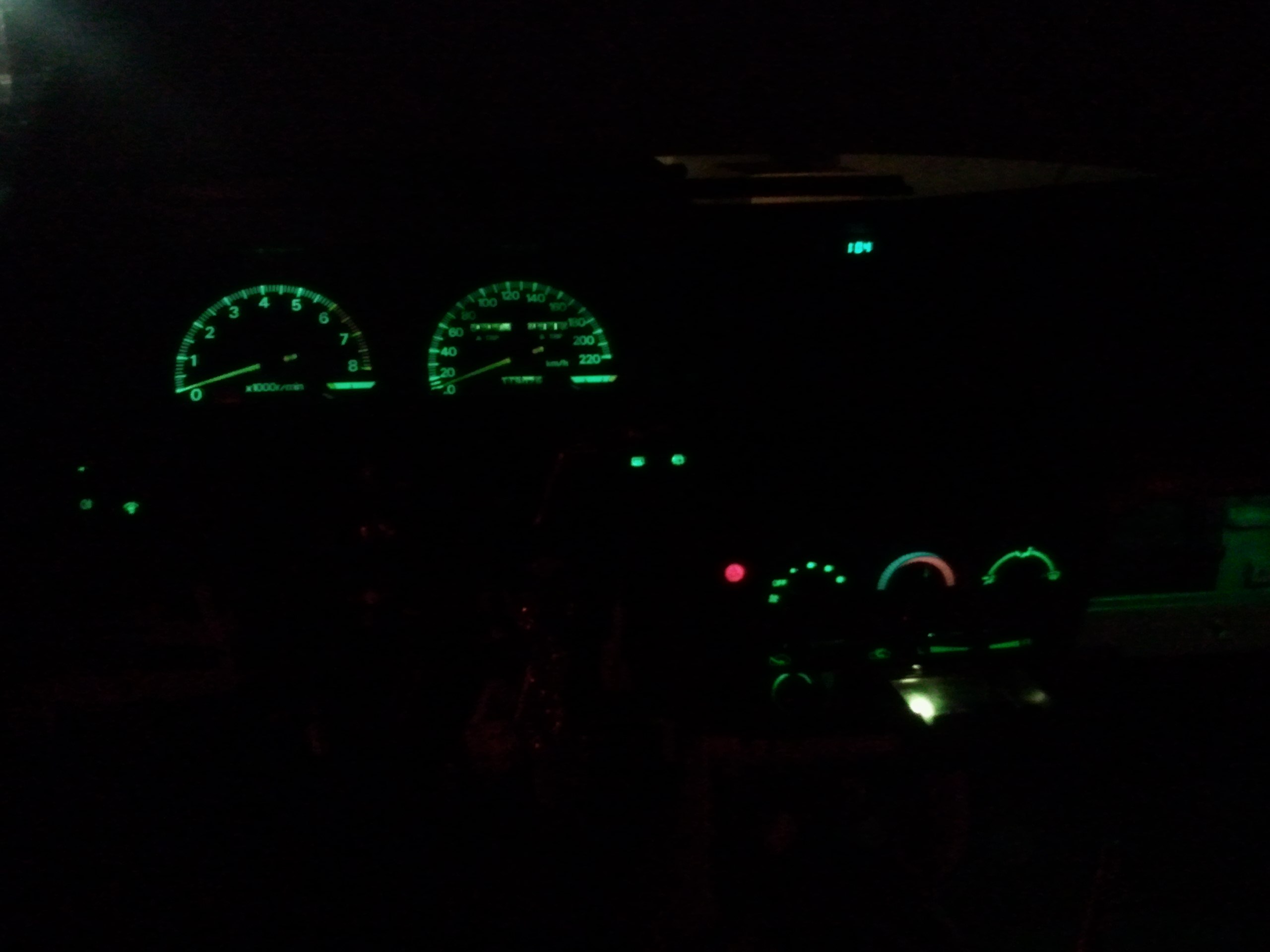

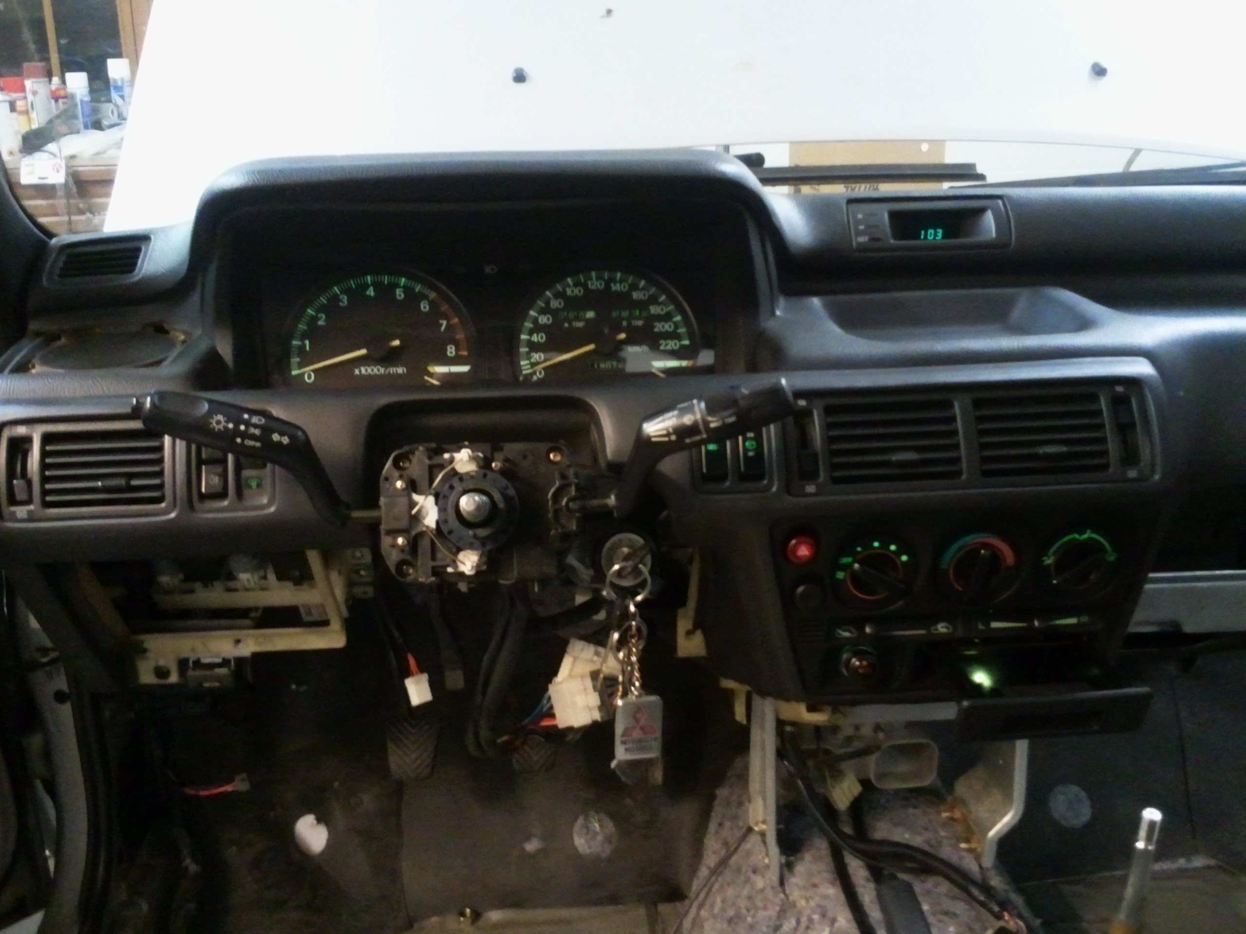

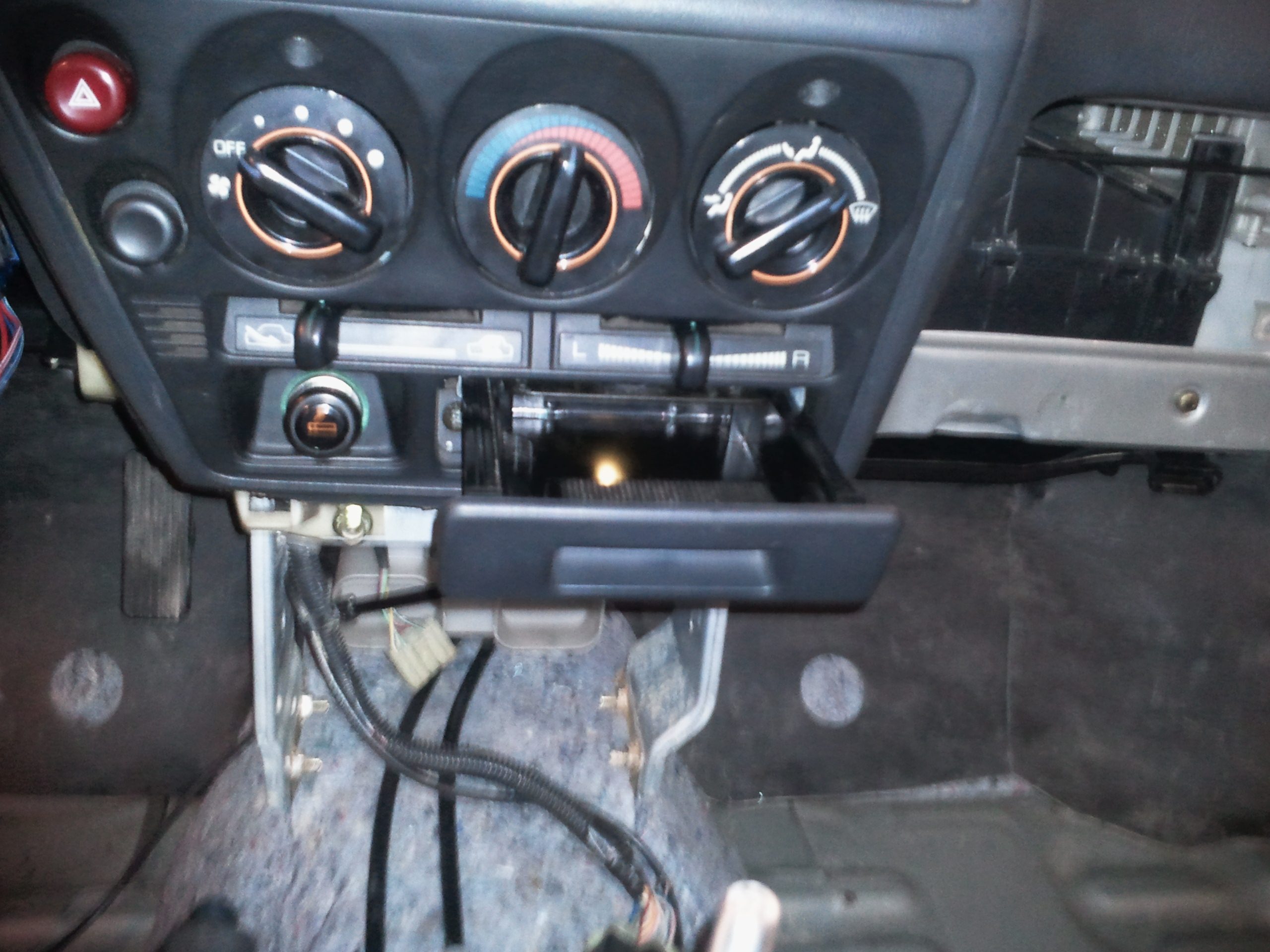

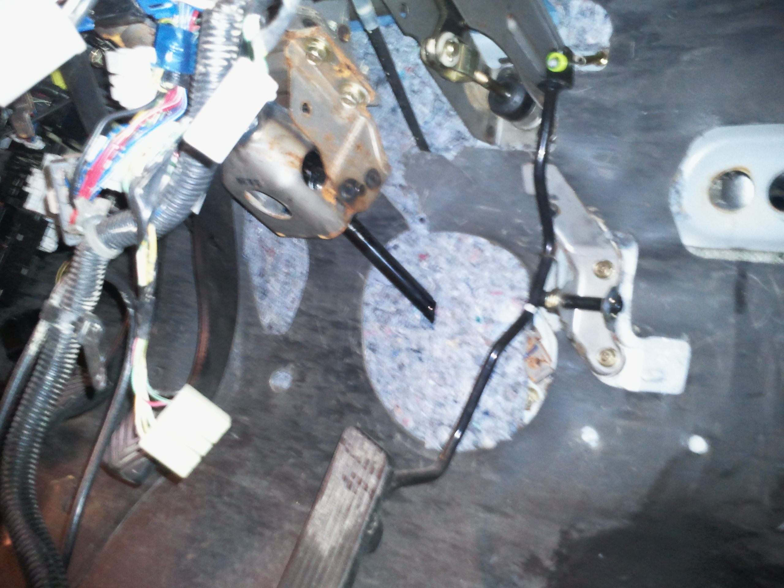

      Sodele.....gestern hab dann mal das neue Armaturenbrett reingeschraubt. Alle Schalter funzen leichtgängig und einwandfrei. Alle Lämpchen die nicht mehr wollten ausgetauscht. Im prizip alles so untereinander ausgetauscht das das beste in den Surviver reinkam :thumbup:
      Das geile ist das bei dem Tauscharmaturenbrett der Achenbecher nie benutzt worden war :thumbup: . Nur ein wenig staubig. Aber der Zigatettenanzünder war leider hinüber. Aber der Knubbel war so schön das ich aus dem alten Anzünder und dem neuen Knubbel einen neuen Zigarettenanzüder gemacht hab.
      heute keine Lust mehr, sonst müßt ich tatsächlich unter´s Auto.... :wacko: :wacko:
      mach ich morgen :whistling: :whistling:
