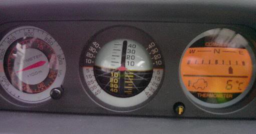

      Nur bei dem alten Kompassmodell ist der Geosensor ausserhalb, das neue Modell mit der LCD Anzeige hat den auch intern...;)

      Google ist dein Freund...;) Der Kompass is dat rechte Dingensbummens da wo W-----N----E dranstehen tut...
      Und wennsde mit dem Dingens nach Süden fahren wollen tus, musste jeradeaus nach N ausrichten, dann den Rückwärtsjang rinmachen und hüh...:D
      Un weil dat uff Dauer albern war, hammse dat jeändert un den schönen Kompass verbaut...:whistling:

      Achja so sah das aus...............
      Das kenne ich doch aus meinem anderen Pajero Cabrio:
