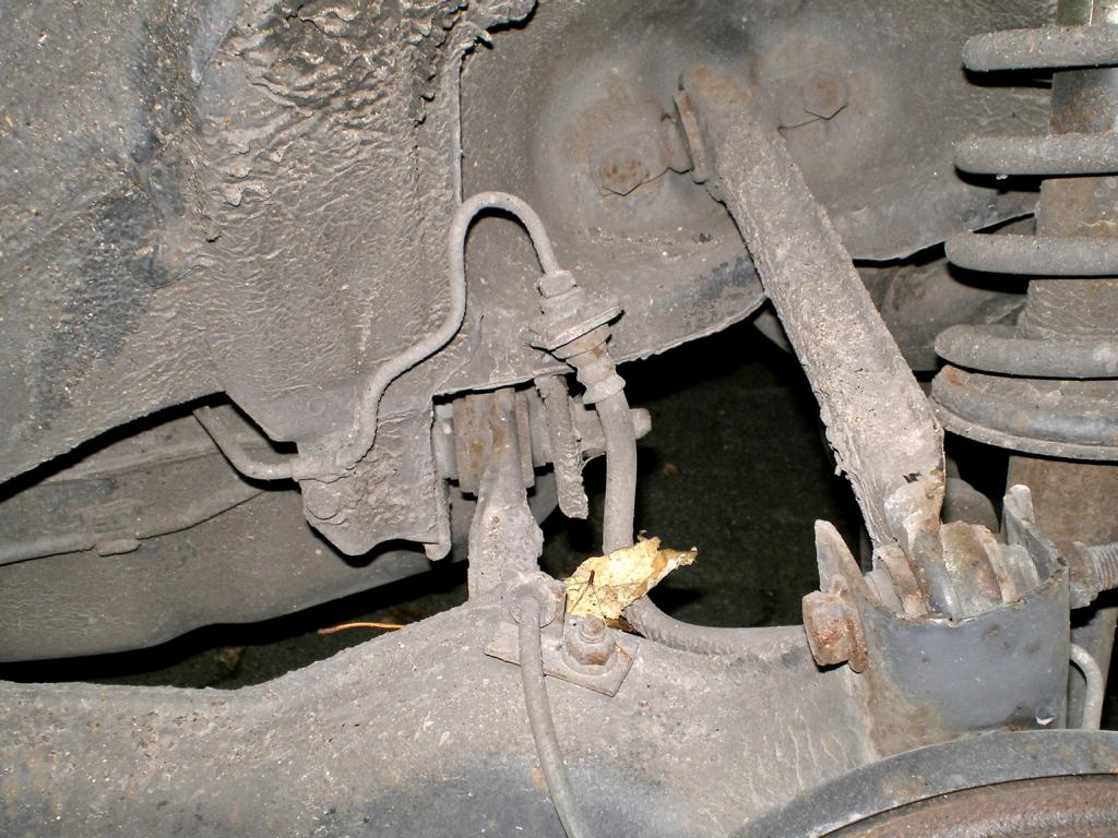

      Wie wird denn der Schlauch überhaubt in der Durchführung gehalten?
      Hab da mal n Bild von meinem anbei.
      Das sieht für mich so aus als wäre das mit dem Postkastenschlosssystem vergleichbar.
      Das mann den Clip da einfach raus zieht .

      Ich würde versuchen von oben Druck aus zu üben und unten hin und her zu bewegen,sofern es sich überhaupt hin und her bewegen lässt.
      Haste da einmal Bewegung drin, ist der Kuchen so gut wie gegessen.

      So, nun noch die Lösung des Problems. Alle Mitelchen haben kläglich versagt! Das einzige, was die Leitung aus der Halterung gebracht hat, war ein Spurstangenkopf-Abdrücker (was für ein Wort). Ich habe den Schlüssel, zum öffnen der Brems-Leitung aufgesetzt, und dann den Abdrücker über dem Schlüssel und unter dem Halteblech angesetzt. Zu gedreht, bis es nicht mehr ging. Plötzlich ein Hieb und der Abdrücker flog durch den Radkasten. Die Leitung war endlich frei.
      Danke für die Unterstützung: :thumbsup:
      Die muss ja bombig drin gesessen haben ,dafür das die nur gesteckt ist.Gute Idee.
      Übrigens, bei Nutzung dieser Ausdrücker ist es ratsam diese anzubinden um ein rumfliegen (womöglich vor die Runckel oder die gerade gebleachten Zähne °°%öpf ;) ) zu vermeiden.
