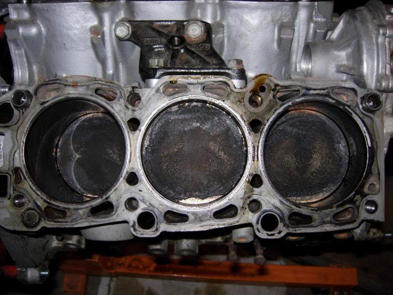

      Nach blubbs letzter Inspizion könnte es auch die Kopfdichtung sein, da es wohl laut Mumucam weiter oben trocken ist.
      Lustig nur, für die Kopfdichtung muss die hintere Brücke auch ab, also auch Motor vor oder raus.

      @TD: Hör uff dem Bengel Angst zu machen. %grummel Wieso soll dat uuf eemal de Kopfdichtung sein? Ne Kopfdichtung sucht sich nüscht den längsten Weg um undicht zu werden, zumal da ja keene Kühlkanäle sind an der Stelle. Da loofen nur de Ölrücklaufkanäle lang und da looft nu ma keen Wasser nüscht raus.
      Da hat jarantiert irjendeener Müll fabriziert bei dem Motorumbau, ick kann nüscht glooben dat da wat schlimmet dran seen soll. Zumindest nüscht
      nachdem wat dr Blubb so an Fehler beschreibt.

      Aber warum denn nicht, wenns zu den Wasserkanälen auf deinen Bild raus kommt, dann kann es auch nur rinter zum Getriebe laufen.

      Danke trotzdem für das Bild vom 3,5er.......... :thumbsup: :thumbsup: :thumbsup: :thumbsup:
