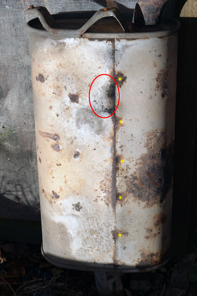

Beim Galant ist die originale Abgasanlage extrem haltbar, leider als Ersatzteil auch extrem teuer. Vordergründig tritt immer das gleiche Problem zuerst auf, die Flansche am Übergang Mittelrohr - Endschalldämpfer rosten am Stärksten und werden dadurch immer dünner. Zum Glück gibt es dafür einen Reparatursatz (nicht Original, von HJS). Aber....leider hat der Endtopf von meinem Galant noch eine Undichtigkeit, die ich auf dem Bild rot eingekreist habe, man sieht die Abgassspuren. Der Rost auf dem Teil ist sonst nur oberflächlich. Es rappelt nichts, die Übergänge Rohr - Schalldämpfer sind gut. Die gelben Punkte stehen für die Schweißpunkte, mit denen die Hülle verbunden wurde.
Jetzt stellt sich die Frage, ob man da schweißen kann und mit welchem Verfahren.
