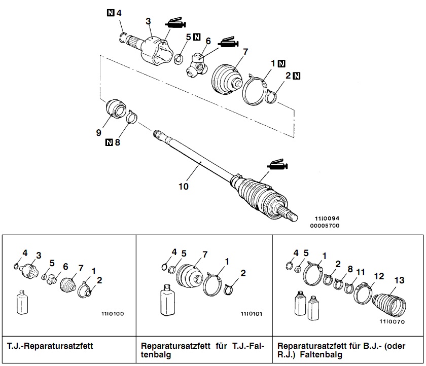

      Vielleicht hilft das Bild ja etwas:
        105,55 kB, 840×722, 34 mal angesehen
      Paul Claudel
      Hallo Schnieder.
      Vielen Dank für das Bild. Leider zeigt es nur den Aufbau des inneren Gelenks.
      Im Galant Werkstatthandbuch habe ich auch keine weiteren Informationen zum äußeren Gelenk finden können.

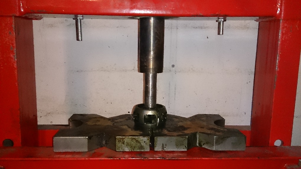

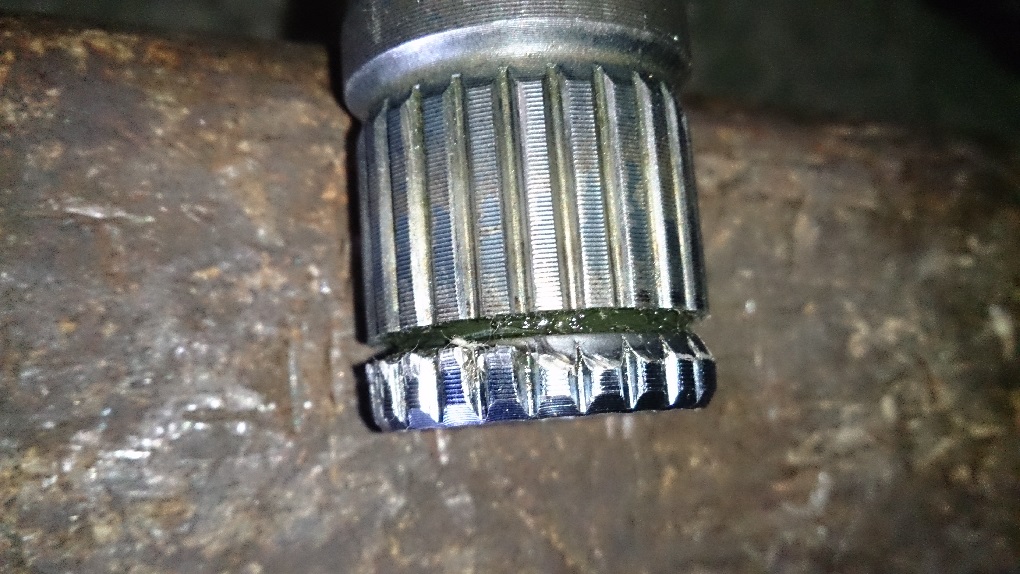

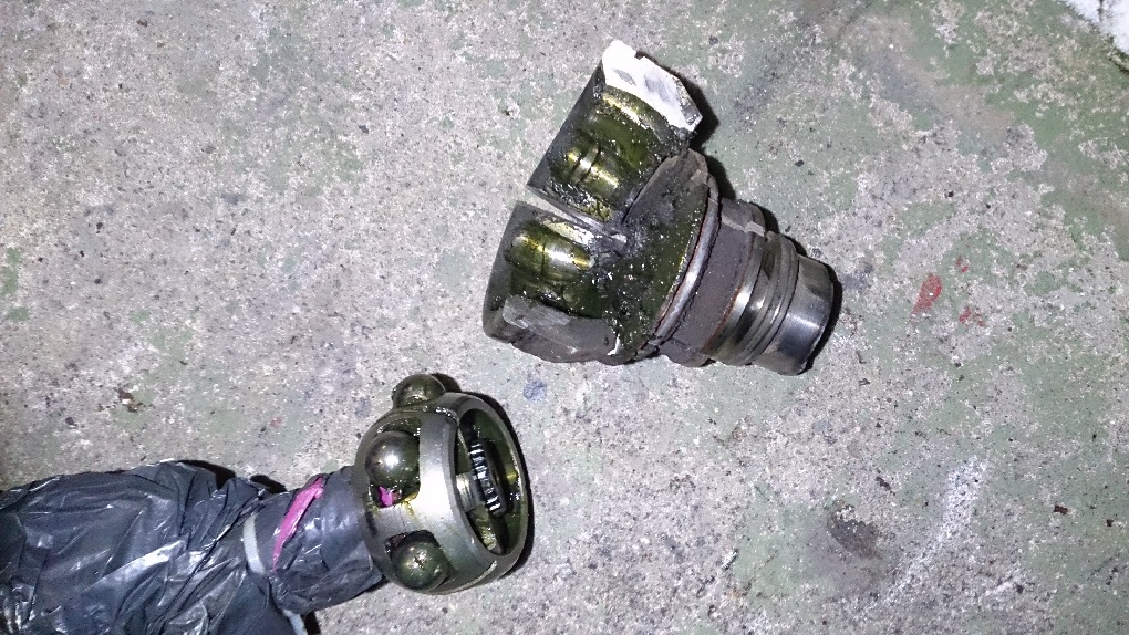

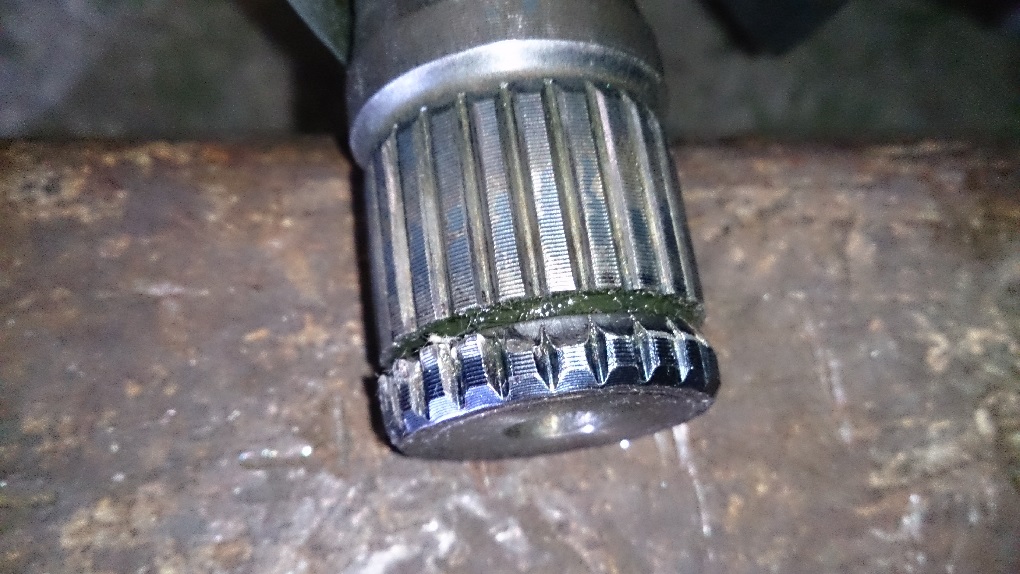

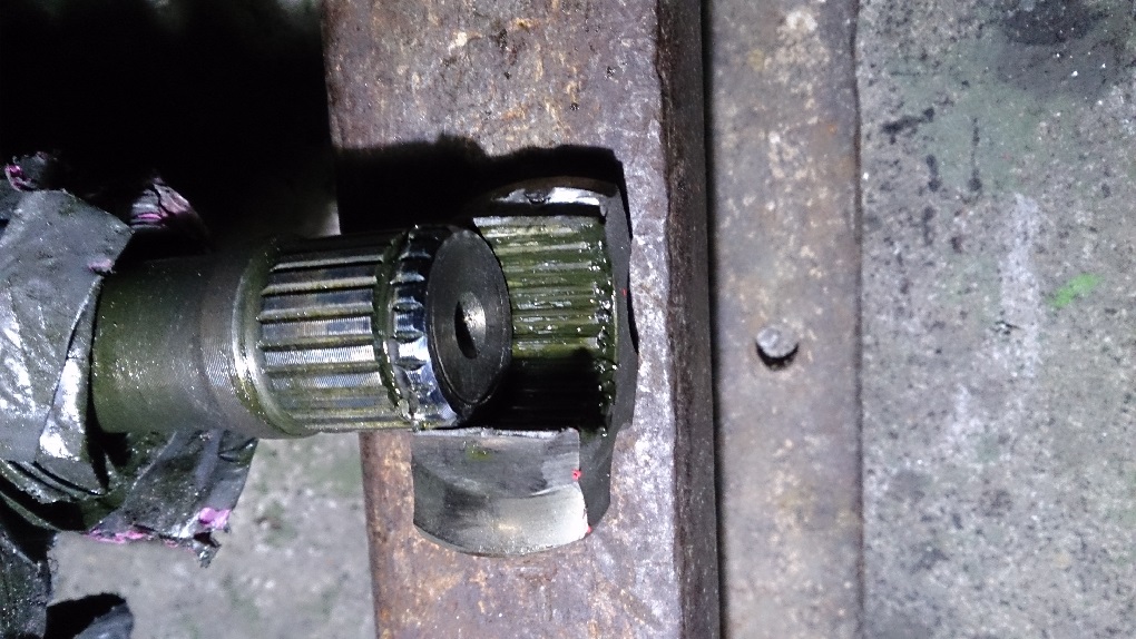

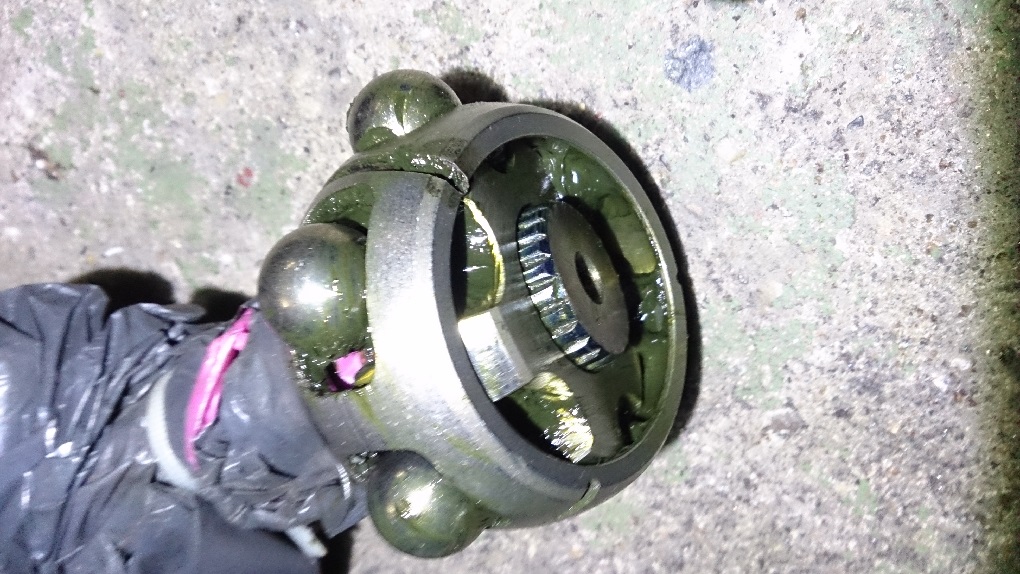

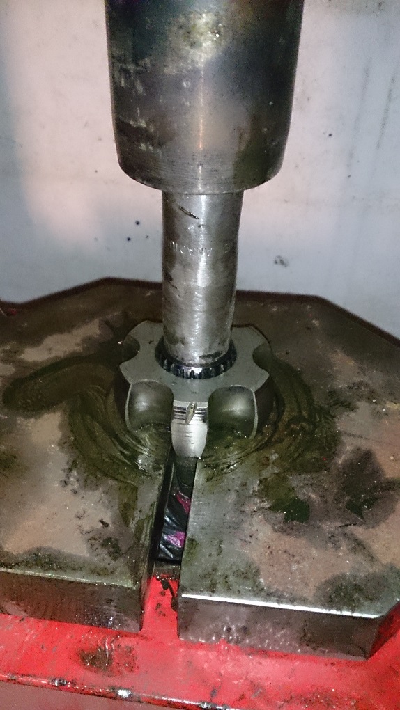

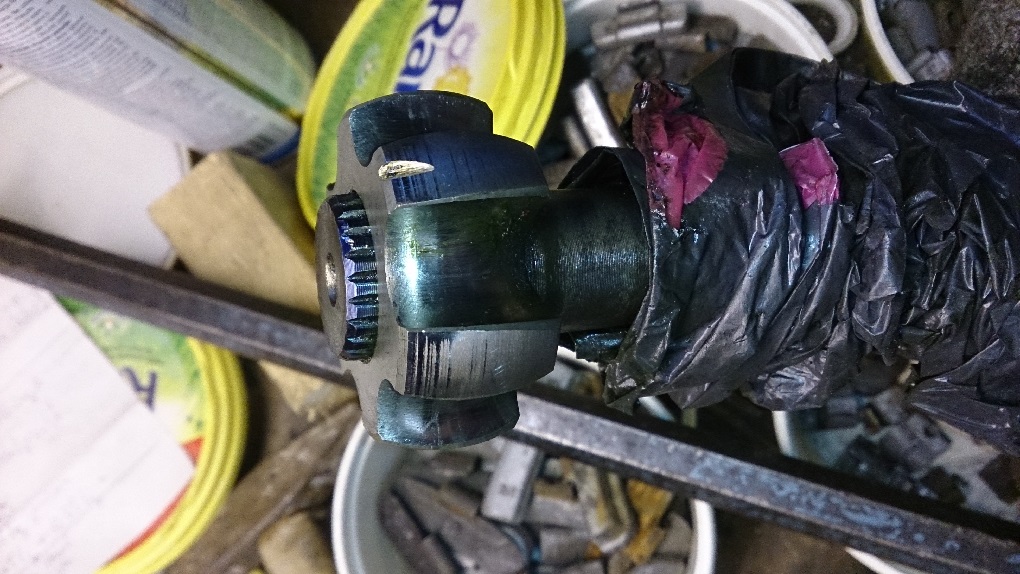

      Habe das Gelenk heute zerschnitten.
      Es ist so wie ich vermutet hatte. Es sitzt ein Ring in einer Nut auf der Verzahnung, und da kommt man noch nichtmal ran wenn man das Gelenk auseinander hat.
      Man kann nirgendwo drücken oder so...
      Selbst mit der Werkstattpresse habe ich es nicht ab bekommen.
      Entweder es ist von Mitsubishi nicht vorgesehen das Gelenk wechseln zu können, oder der Ring hat sich aus irgendeinem Grund verkantet.
      Habe dann das innere Teil des Gelenks an 2 Stellen angeschnitten, und dann ist es in der Presse geplatzt.
      Die Nut ist jetzt teilweise etwas deformiert, aber das neue Gelenk sollte sich montieren lassen.
