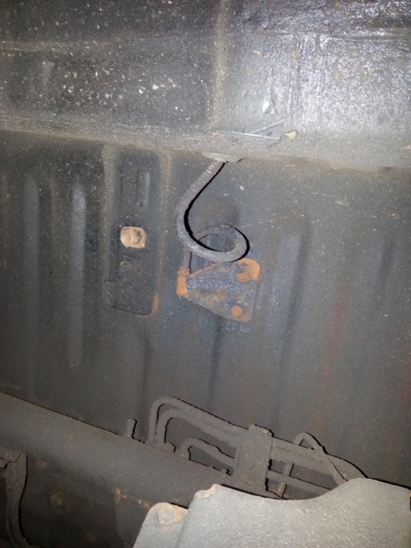

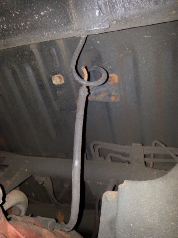

      Jetzt ist mir letzte Woche beim Gang zum Auto aufgefallen, das dort offensichtlich ein Ast am hinteren Differential verfangen hat. Ich dachte komisch, warst doch gar nicht im Gelände. Bei kurzer Inspektion musste ich feststellen, das ein Schlauch ist.
      Ich glaube es ist der Unterdruckschlauch zur Steuerung der hinteren Differentialsperre - könnte das sein?
      Am Differential ist Sie noch fest, aber am "Verteiler" der an die Bodenplatte geschraubt ist, scheint doch tatsächlich nach 17Jahren abgerostet zu sein. Ich hab mal 2 Fotos an gehangen, damit die Profis sich hier ein Bild mach können.
      Vielleicht könnt Ihr mir bei meinen Fragen helfen:
      1. Was ist das genau für ein Schlauch?
      2. Was kann ich zur weiteren Fehlereingrenzung / Diagnose tun? Bzw. was sollte ich auf keinen Fall tun?
      3. Hat jemand die Teilenummer dafür parat?

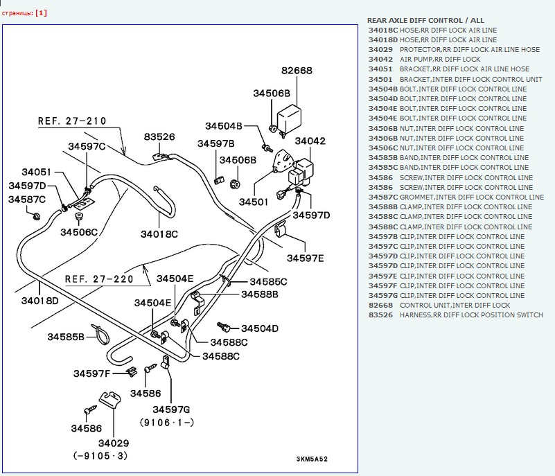

      Ich hatte in meinem "jugendlichen" Leichtsinn gedacht, ich bestell die beiden Schläuche neu + dem Halter/Verbindungsstück am Unterboden - rauf auf die Bühne und gewechselt....aber ich bin mir nicht mal sicher ob ich die richtige "technische Zeichnung" dazu gefunden habe:

      Zu 1) Jupp, das ist die Steuerleitung der Diffsperre.
      Zu 2) Was willst du eingrenzen? Übeltäter hast du klar erkannt. :thumbsup: Was du auf keinen Fall tun solltest ist mit 120 Km/h in ne Kurve zu fahren, dann kippt das Auto um. Macht es aber auch wenn der Schlauch dran ist...:D
      Zu 3)
      MB664390 Halter mit Rohr
      MS660163 Clip
      MS660159 Clip
      MS440503 Mutter 2x
      MS642596 Schlauch nach hinten
      Der andere Schlauch geht in den Innenraum zum Kompressor, das artet in Arbeit aus. Würd ich lassen wenn er nicht wirklich kaputt ist.
      Die Zeichnung ist die falsche. Nimm die hier. ;)

      Jupp, in 4Hlc schalten und dann den Schalter für die Sperre drücken. Dann sollte ein Geräusch ertönen. Jedoch wird der Kompressor rumspinnen weil sich kein Unterdruck aufbaut ohne Schlauch. Hört aber auf wenn du aus 4Hlc rausgehst.
