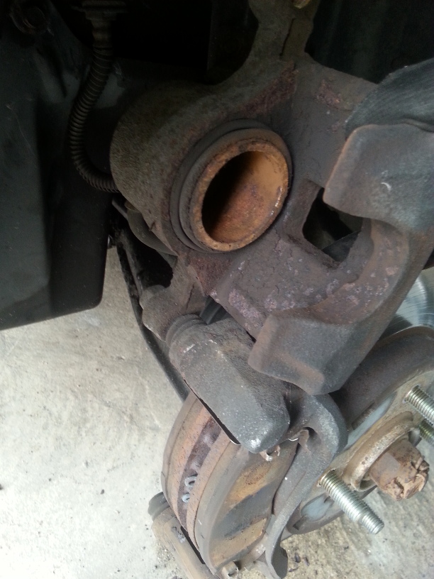

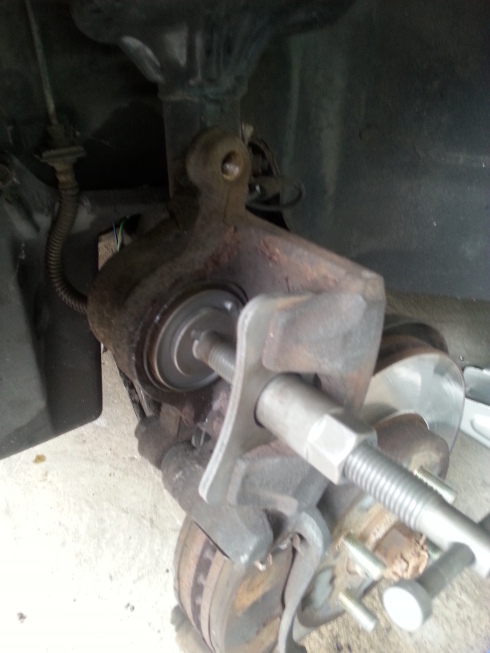

      Dann mal versucht den Kleinen anzuschubsen. Hatte da schon die Befürchtung wegen der Bremsen. 22 Jahre alte Sättel gehen nun mal gerne fest, nach fast nem Jahr Standzeit. Bewegte sich erwartungsgemäß keinen Millimeter. Hmmpf. Also mal hinten links hochgebockt um am Rad zu drehen. Gut, der ging erwartungsgemäß, denn das ist der einzige Sattel, der vor 2 Jahren mal neu mußte. Dann das ganze Spiel vorne rechts. Komplett fest. Dachte ichs mir schon. Die linke Seite konnte ich noch nicht kontrollieren, weil er an die Wand gequetscht in der Garage steht und ich mich immer von rechts ins Auto quälen muß. Geht leider platzbedingt nicht anders. Habe es dann aus Zeitmangel erstmal dabei belassen.
      Heute habe ich mir den vorderen rechten Sattel vorgenommen. Untere Schraube raus, hochgeklappt und mit dem Rückstellwerkzeug (Ja, ich besitze ein richtiges und nehme nicht die Wasserpumpenzange! :D ) versucht reinzudrehen. Komplett fest. Das wird ja lustig. Kumpel angerufen, was ich für ein Öl nehmen darf, um es mit einer Spritze und Kanüle zu versuchen unter der Dichtung reinzudrücken. "Säurefrei" war seine Aussage. "Hast Du Öl für Druckluftgeräte? Das kannst Du nehmen!". Wunderbar, komplett volle Pulle da. Also rein mit dem Zeug, eine rauchen. Dann nochmal. Aha! Es bewegt sich was! Allerdings noch sehr schwer. Also reingedreht, Sattel wieder runtergeklappt, Bremse treten, Sattel wieder hochklappen und das ganze Spiel von vorne. Mit jedem Mal ging es leichter. Nach dem gefühlten 100. Mal ist der Sattel wieder top. :D Am Wochenende probiere ich die andere Seite. Wäre doch gelacht, wenn das nicht alles noch vor Sachsenbrunn wieder flutscht. :D :D

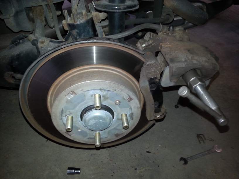

      Bin jetzt endlich dazu gekommen, mir die linke Seite vorzunehmen. Vorne links:
      Erste fest, dann flutschig.
      Hinten genauso:
      Jetzt wieder alles schön. Sogar kleine Probefahrt um den Block gemacht. Jetzt kann der TÜV kommen! :D

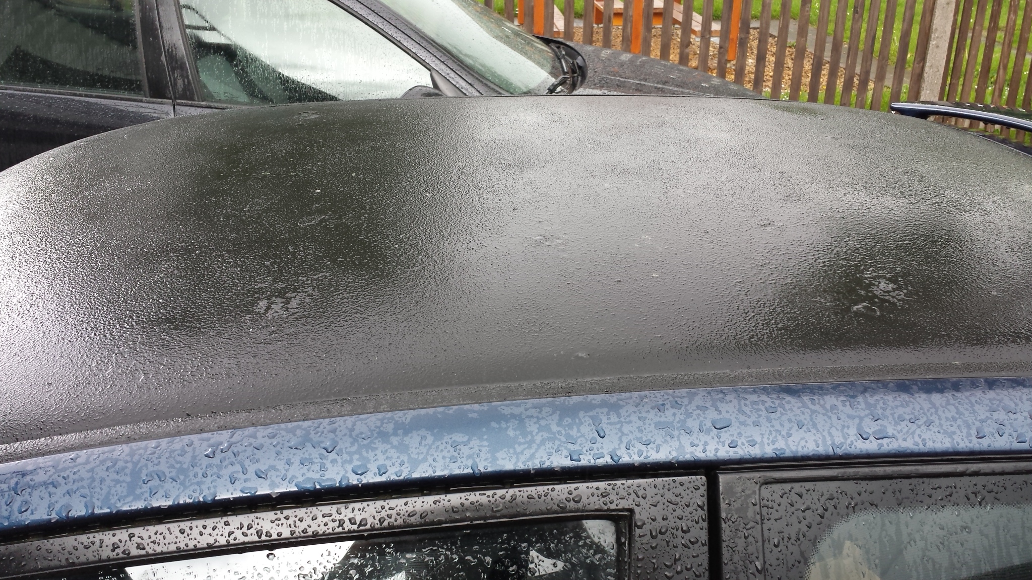

      Yepp. Zum einen steht er von seinen 22 Jahren seit 12 Jahren in einer trockenen Garage und darf nur noch raus, wenn es trocken ist, zum anderen hatten die CA0s ne wirklich gute Verzinkung und Hohlraumversiegelung. Die einzig berühmte Stelle, die mir ein wenig Sorgen macht, ist das Dach. Da muß demnächst mal der Himmel raus, weil ich mittlerweile Punkte auf dem Dach sehen kann, wo die Streben innen laufen.... ;(

      Marcus, Mein Dach sieht auch so aus, wie leider fast alle, die dunkel oder rot sind...
      Steinschlagschutz hält es noch zusammen :D

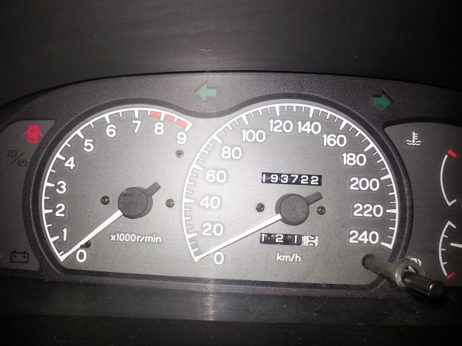

      Gugga schrieb:
      Wieviel Kilometers hat der denn runter?
      Und die meisten davon immer tüchtig auf die Fresse. :D Der ist echt unkaputtbar.
      Oh Gott! Also so schlimm sieht meins nicht aus! Das wirft ja richtig Blasen!
