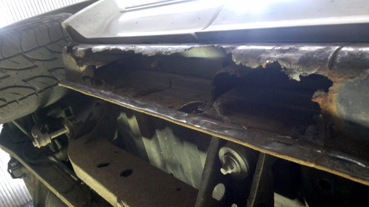

      Sorry, Anaconda - das kommt von Innen. Wenn Du lange genug wartest, sieht das aus wie bei mir....(Foto).
      Wenn Blubb einen Wagen hat, der den linken Schweller in Top Zustand hat, dann kann er den großzügig rausflexen, und du schweißt ihn bei Dir ein. Oder neu von Mitsubishi....Und dann auf die Rampen, das MAG anschmeißen und reinschweißen, das Teil. Spachteln, schleifen - und zum lackieren bringen. So zahlst Du "nur" den Lackierer....(Den hab ich mir gespart, weil unter der Kunststoffabdeckung sieht das kein Mensch!)
