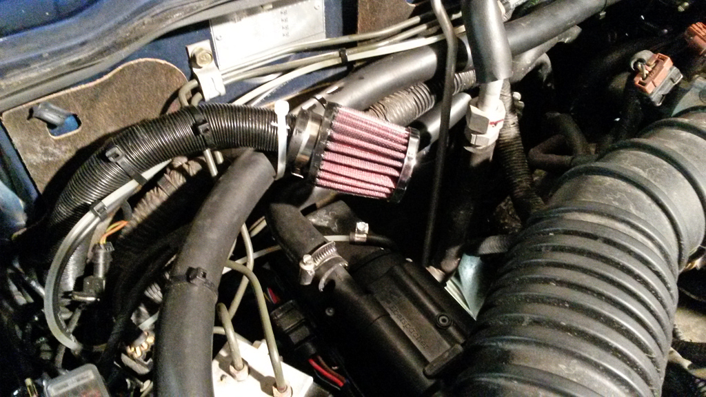

Wir sind entlang der Klimaleitungen gefahren und erst im Motorraum "oben" zur Heizung. Das erschien der beste Kompromiss zu sein.

Wir haben das System ein Stück weit beim Einbau schon mit Kühlwasser befüllt aber zur Sicherheit noch ne Weile per Motor "gespühlt".
Nach dem ersten Einschalten ensteht ziemlich viel Dampf/Rauch. War etwas besorgniserregend, da nicht so richtig klar war, woher das jetzt alles kommt... Aber vermutlich ist da beim ersten Funktionstest nur alles an Wachs, Fetten und restlicher Kühlwasser in Rauch aufgegangen, was "neu" halt so dran ist...
Heute morgen der erste reale Funktionstest nach dem Einbau war OK.
Hab aus der Wohnung die Standheizung gestartet und nach 15 Minuten war wirklich richtig Temperatur im System. Sehr schick. Auch der Motor (was mir ja am wichtigsten ist) hatte gut Temperatur bekommen.
Ich hoffe, das hilft dem einen oder anderen der sich auch an das Thema wagt.
