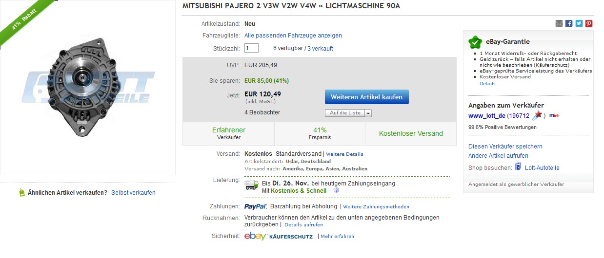

      Da ick de Kohle nu wirklich nüscht in dr Ecke stapele, habsch dann mal bei Ebay gesucht und
      dann die hier bei Lott Autoteile in Berlin für 120 € bestellt.
      Der B+ Anschluss ist zwar an ner anderen Stelle, aber das ist mir für den Preis echt Latte.
      Ich hoffe mal, dass der Rest passt.

      So, gerade klingelt es und die Lima ist gekommen. :thumbsup:
      Sieht soweit alles gut aus, selbst der B+ Anschluss ist im Gegensatz zu den Foto´s in der Bucht am richtigen Platz.
