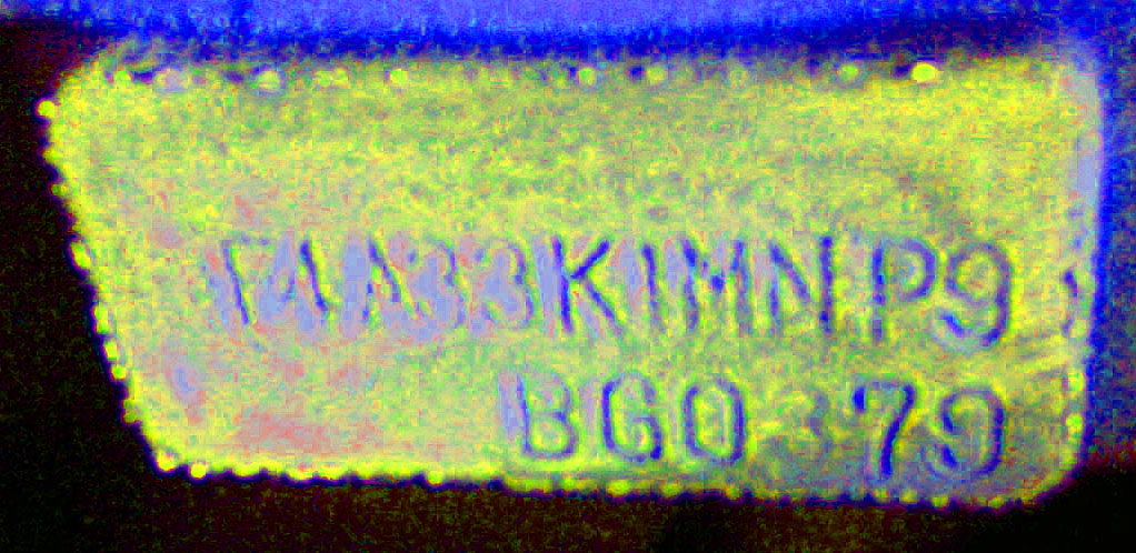

      Ach, da hab ich übrigens mal am Getriebe rumgewischt bis ich die Modellnummer lesen konnte und hab dann im Getriebe Manual gesucht und gefunden. Du wirst staunen TD, da find ich das als 12V Getiebe mit ohne Allradlenkung -- seltsam dabei fehlt doch eindeutig was am linken Antriebswellenausgang :whats
      Modellnummer: F4A33K1MNP9 und darunter noch BG0379

      wo haste denn das her? schau dir mal die Gesamtübersetztung an. Das ist doch nix für DEUTSCHE AUTOBAHNEN. fast alle hier fahren UNP,,UNQ oder UNN typen

      Steht auch EXP für export davor. Der war wohl mal nicht für den deutschen Markt vorgesehen. Oder überhaupt für die EG (Europäische Gemeinschaft)....

      Das Getriebe gehört nicht zu Fouks Sigma.
      Das wurde nachträglich eingebaut. An den Längsträgern haben nämlich sogar Schrauben gefehlt (wurden vergessen beim zusammenbau), und die Pumpe war abgenutzt, also schon mal in Betrieb in einer 24V Limo.
